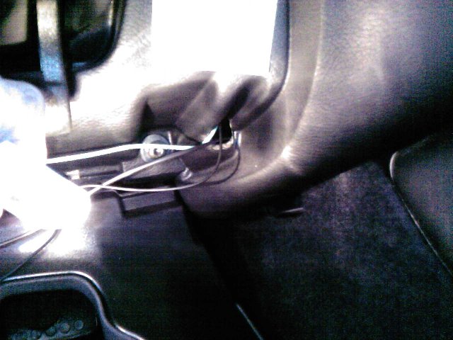

Für alle die das Geschwindikgeitssignal im GT brauchen.
Unter der Lenkradabdeckung nach dem Papaschlumpf-Stecker ausschau halten. Durch diesen verläuft das Speedsignal.
Farbe: weiss/grün
Pin: 37
Den Begriff Papaschlumpf habe ich im Alfisti aufgeschnappt, der trifft es recht gut, so sieht der Stecker nämlich auch aus und man kann es sich leicht merken. grosses Lachen

Und durch dieses Loch kann man dann am besten zum DIN Schacht hochfädeln.
(auf dem Bild zu sehen noch zusätzlich das Kabel für Freisprechanlage und GPS Modul)
