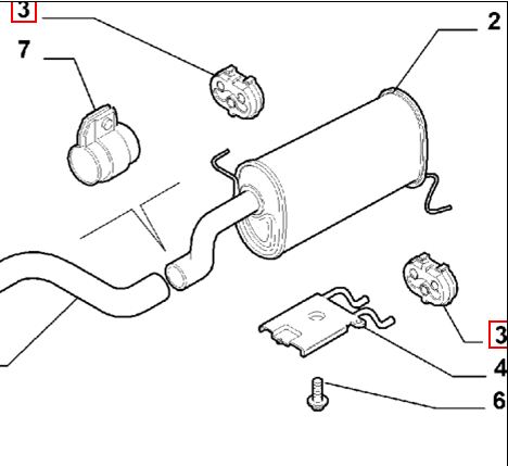

Habe mal in EPER nachgesehen, die Auspuffgummis vom Fiat Punto haben die Teilenummer 55702862, siehe Abbildung. Kostenpunkt ca. 8 EUR.
Werde mir die besorgen. die Auspuffanlage hält zwar mit den originalen Gummis fest, aber ich würde die Endrohre ebenfalls gerne ein Stück nach oben rücken.
