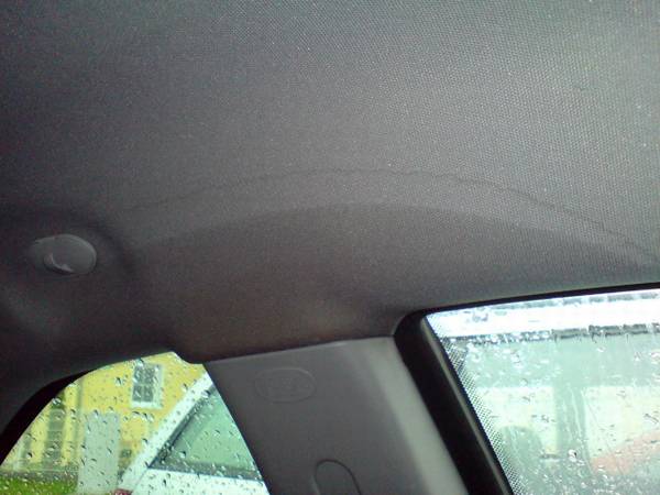

Als ich damals die Probefahrt mit meinem V6 getätigt habe *035* hab ich bemerkt das der Innenhimmel mehrere Wasserränder in der nähe der Antenne auf wies. Ich habdenn Händler drauf hin gewiesen, und er meinte das der Wagen eh noch komplett aufbereitet werdenmuß und der Himmel dann auch gleich gereinigt wird und man es halt im Auge behalten sollte. OK - könnte ja auch en schon längst vergangener Wassereinbruch sein. Aber als ich dann denn Wagen (endlich) an mich nehmen durft bemerkte ich auch schon gleich beim ersten regentropfen das Wasser eindrang. Also gut in die Werkstatt, die denn Himmel Ausgebaut und die Antenne abgedichtet, Aber schon beim nächsten Regen wieder das selbe Problem, nur dieses mal an einer anderen Stelle:
81_DSC00182
Als ich dann wieder in der Werkstatt war, konnte es sich keiner von denne Erklären. Also gut, wieder denn ganzen Himmel abmontiert und dieses mal die Schweißnähte am Dach genau untersucht, aber nichts gefunden, Dann meinte der Meister zu mir, das einzigste was er sich vorstellen könnte, wäre das bei der letzten Untersuchung so ne leiste an derr Dachkannte nicht richtig eigesetzt wurde. Also gut Himmel erneutgereinigt... Und seither hatte es leider auch nicht mehr geregnet bin heute Nacht: Jetzt ist auf einmal mein Himmel in der nähe der Sonnenblend ganz durchnässt.
Ich könnteAergerlich ...
Hatte von euch auch schon mal jemand ein derartiges Problem?

der wasserfleck auf dem foto sieht einwenig aus als drükt das wasser irgendwo bei den dichtungen des seitenfensters rein?! ich denke nicht das es vom dach kommt, da das wasser vorallem in eine richtung läuft und zwar nach unten, in dem fall wär ja das dach an der höchsten stelle?!
ich habe bei meinem letzten auto (fiat barchetta 1,8) probleme mit wasser, beim GT zum glück nicht!
ich kann mir beim haus, auto etc. nichts lästigeres vorstellen wie eindringendes wasser..
beim fiat war das problem schon im vornerein klar, da beim hardverdeck (für winter und versaute tage) ein spalt von etwa 0,6-0,9mm zwischen dach und oberkannte fenster zu sehen war..!
ich füllte es in einer wochenend-aktion mit spetziellem kit-kleber auf der nicht an der scheibe kleben sollte, als ich dann die tür aufmachen wollte, war die scheibe natürlich am dach angeklebt..

Das Problem mit dem Bild hat die werkstatt auch erledigt bekommen, aber jetzt kommt es irgend wo an der sonnenblende rein.

Das verwundereliche ist halt, das es erst NACH der Abdichtung des Restes dort raus kommt. Vielleicht läuft das Wasser über dem HImmel nach vorne und tritt dann erst nach außen? Kennt jemand die beschaffenheit des Himmels? hat der eventuell irgend eine verstärkung, an der das Wasser entlang fließen kann?

81_DSC00182
Hi Leutz,
Bei mir siehts genauso aus.
Wo kommt dieses Wasser rein, bzw was kann man dagegen machen?
@lonelyFox: Du hast oben geschrieben, dieses Wasserproblem wurde gelöst....aber wie?

bei mir war es der Türgummi, der nicht ganz dicht war.
Sprich zwischen Blech und Gummi ist Wasser eingedrungen und von Innen hat der Stoff vom Himmel das Wasser aufgesaugt.
Wenn ich mich jetzt richtig erinnere hat man in der Werke damals einfach denn Gummi abgezogen und mit etwas Dichtmasse wieder angedrückt.
Seit her war ruhe grosses Lachen

Ich hatte das gleiche Problem wie auf dem Bild.
Nur nicht so großflächig. Dafür lief das Wasser in den Gurtschacht, der dann entsprechend
pitschnass war.
Bei mir wars ebenfalls der Gummi (überhalb der Scheibe).
Wurde abgedichtet - bisher sieht`s gut aus.

bei mir war das abdichten mit einem beherzten faustschlag von aussen auf die gummiecke getan. danach war es lustigerweise dicht. mein anderer (ein jahr älterer) GT hat da eine andere dichtung, der hatte das problem nicht.
