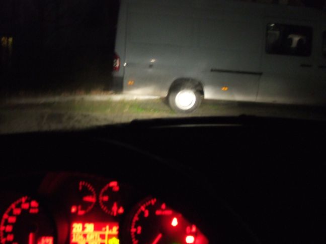

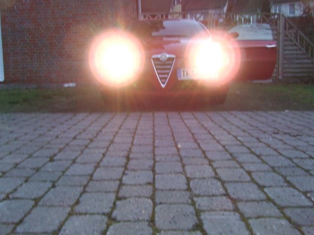

Ich habe mir mal die Mühe gemacht, meine Abblendlichtglühbirnen zu tauschen. Dabei habe ich mir die Philips extreme power H7 Glübirnen eingebaut, weil die ja um einiges heller sein sollten als die Orginalbirnen. (Wenn man der Werbung glauben schenken darf)
Also, Schritt 1: Ich habe als Neuling nochmal das Hanbuch studiert, zwecks Glühbirnenwechsel. Sah da eigentlich ganz einfach aus. Auf der rechten Seite war das auch alles kein Problem, mit ein bissel Fingergeschick konnte ich die neue Lampe problemlos einsetzen (Habe aber etwas gebraucht, bis ich kapiert hatte, wie man die Spannfeder vor der Glühbirne löst.)
Aber alles in allem null Problemo. Zeitdauer ca 10 min.
Nun kam die Linke Seite dran. Ey Leute, das war die reinste Tortur. Schon den Deckel vom Scheinwerfer zu lösen war eine Aufgabe, weil da Schläuche und was weiss ich noch alles im Weg liegen. Das geilste aber war, dass mir die Spannfeder auf dieser sehr unzugänglichen linken Seite aus der Halterung gefallen ist.
Prima Sache, die wieder einzufädeln bei null Sicht und null Grad Celsius. Mir sind fast die Pfoten abgefroren!!!
Naja, ziemlich geflucht haben muss ich wohl auch, jedenfalls guckte mich jeder Spaziergänger der vorbei kam, komisch an. sorry
So, nichtsdestotrotz habe ich die Lampen gewechselt bekommen. Das Ergebnis ist sehr zufrieden stellend, die Lampen leuchten jetzt die Strasse zig mal besser aus als vorher. Ich kann die Dinger nur empfehlen. Hab sie Ebay für 24,90 Eur geschossen. Fazit: Es lohnt sich!
Hab auch mal ein paar Bilder geschossen (Leider konnte ich kein Foto vorher mit den alten Birnen machen, da mir eine durchgeknallt war und der Vergleich gehinkt hätte.) Aber seht selbst:

Sei froh das es nur das Abblendlicht war.
Ich hab meiner Bella das Rundumsorglos-Paket mit BlueVisions gegönnt und mir ist das mit der Feder bei den Nebelscheinwerfern passiert und danach sogar noch auf die untere Motorabdeckung geplumst. Das war ein Scheiss sag ich dir Aergerlich
An der Seite des Reifens sind doch so schlitze...da konnte ich mit einem langen Stab das Ding wieder rausfischen. Und meine Hände sahen danach aus wie Sau - soviel zur meiner Geschichte .... dennoch aber sind die schoen hell die Extreme Power Respekt grosses Lachen

sieht nicht schlecht aus..

Ich glaub die hab ich auch drin - viel besseres Licht als vorher grosses Lachen
