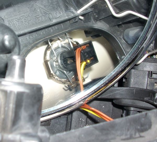

So, hier das versprochene Foto:
91_DSCN0478
Unten sind so kleine Haken die rechts und links in eine Öse (Loch) eingehakt sind und die sollten da auch bleiben.
Oben siehst du den Bügel der hinter die beiden Haken geklemmt wird.
Den Stecker vorher abziehen, dann sieht man auch die Nase an der Glühlampe die oben in die Aussparung kommt.
ich wünsch dir viel Erfolg.

Danke für die Tipps und das gute Foto. Habe es geschaft mit Spiegel in ca. 5-10min... viktory
Werde es aber noch mal machen müssen, weil die Birne nicht 100% gerade ist. Besser gesagt die abdekung von der Birne im Scheinwerfer ein bisschen nach unten ist! Wenn ich die beiden Scheinwerfer jetzt vergleiche ist der linke bisschen stärker. Ist das normal das im Scheinwerfen die abdeckung für die Birne bisschen zu bewegen ist???
DANKE NOCH MAL FÜR DIE TIPPS!!! ATU WOLLTE 64EURO HABEN UND MIT EURER HILFE HABE ICH ES IN PAAR MINUTEN GESCHAFT!! viktory grosses Lachen lalala
91_DSCN0478
Gerd (pinkpanther)
hi
ist das bild von dem Haputscheinwerfer Ablendlicht??
