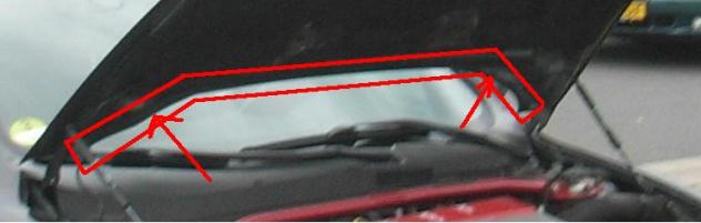

Also heut den Tankdeckel gecheckt - ok ! Motorhaube auf und die letzte Falz (ganz unten zum Fenster hin) angeschaut und Bläschen gesehen declare Hab dann mal mit den Finger drübergerieben und plötzlich bröckelte mir Lack & Rost entgegen und zwar einiges auf schöner Breite. Werd mal schöne Fotos machen.
Hier der Bereich (da wo die Pfeile sind ist es am stärksten)
46_rost-motorhaube
Mein Plan war jetzt - mit Bürste säubern, Rostumwandler - schwarzer Hammerit (sieht ja keiner). ABER !!!! Da gibts doch ne Garantie gg. Durchrostung von Innen und das für 8 Jahre lalala Meine Stempel im Serviceheft zur Karosseriekontrolle hab ich drin grosses Lachen Also gehts demnächst zu einem AR-Dealer zur Mängelbehebung - ich freu mich schon auf die Alfa-Antwort lalala

Da kann ich Dir jetzt schon sagen, daß nicht bei raus kommen wird. Ich selber hab am linken Türschweller - da wo der vordere Kotflügel angestzt ist - Rostblasen bemerkt. Die Antwort von AR-Dealer: Das ist nur Oberflächenrost und nicht durchgerostet. Soll heißen: Erst wenn man einen Schraubendreher oder so durchs Blech drücken könnte, wäre es ein Garantiefall. Der Öberflächenrost wie Sie es nennen wäre Lackgarantie und die ist ja längst abgelaufen. Fazit: Pech gehabt.

Nene - das ist da nicht nur Flugrost, das ist schon richtig dicke zwincker2 Werd trotzdem bei Alfa mein Glück versuchen.
Beitrag vom 16.09.2009 - 22:35
Bei mir ist das auch dicke braune Pest, nur eben nicht durchgerostet. Ich werd´ es im wohl demnächst machen lassen, sind auch wieder ein paar fundert Euro. WAATT

ah,
doch einer der mein leid teilt...
im besten falle die haube abbauen (die drähte für die beheizten sprühdüsen liegen eh leer und sind gar nicht angeklemmt, warum auch immer)...
ich habe die haube aber erst mal dran gelassen und mit dem dremel, der feile und schmirgelpapier hand angelegt. dabei aufgepasst nicht über die kante hinaus zu schleifen, damit ich´s beim fahren nicht sehe ;)
das gummi muss weg. komplett. darunter ist der ursprung allen übels, nur leider nicht von innen nach aussen.
also garantie kannste auch knicken...
dann fertan drauf und ...wasser, warten, wieder fertan, wasser und gewartet...dann zink spray. zu guter letzt kommt die original farbe draufgepinselt. sobald die nächstzen bläschen kommen, wird die haube komplett abgebaut. es soll nur diesen winter überstehen.
zum schluss mike sanders karosseriefett drauf und gut ist.
viel spaß, glück und grüße....

ja, karosseriedichtmasse, vorm verzinken auftragen und ordentlich in die ritze schmieren anstelle des gummibandes unter welchem es rostete.
danach mike sanders karosseriefett einfach im sommer mit dem pinsel regelmäßig auftragen...das ist schon richtig gut.
früher haben die chaoten regelmäßig motoröl für sowas genommen (karre ölig, dafür kein rost)
http://mike.british-cars.de/
p.s. ich vergaß zu erwähnen, dass ich die falz beim schleifen teilweise mit einem schlitzschraubendreher aufbiegen musste. dadrunter geht´s richtig zu sache ;). einfach hinterher mit ´nem hammer wieder dran dängeln. geht ganz gut ohne beulen ;). danach karosseriedicht und dann verzinken...
