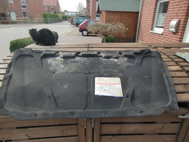

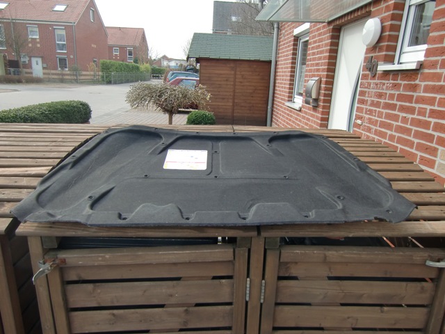

So - heute war Einbau lachend
Neue Matte :
43_matteneuaussen
92_matteneuinnen
Wie man gleich sieht, sind alle Dämmungsteile nochmals überzogen. Die größeren Kammern haben mehrere kleine Lüftungslöcher.

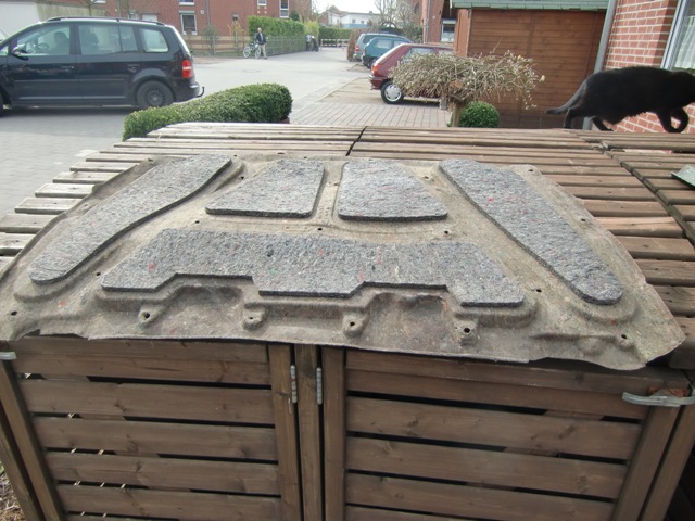

Hier meine 2004er Matte :
49_mattealtinnen
9_mattealtaussen

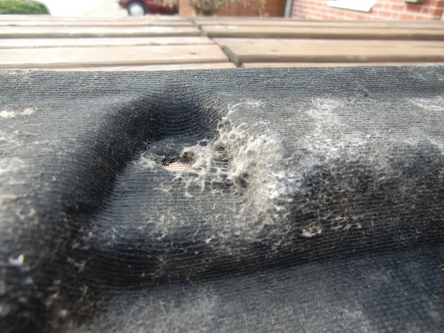

Hier kann man schon gut die weißen Stellen sehen, aber wem's zu weit weg ist :
48_schimmel1
50_schimmel2
Schön nicht Boom
