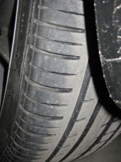

83_reifendruck_falsch
meint ihr das?

Nun Fotos von allen Reifen. Die Staubschicht belegt die tatsächliche Auflagefläche des Reifens.
Rechts vorne ok: 38_rechts vorne Links vorne ok: 60_links vorne
Rechts hinten zu schmal: 27_rechts hinten Links hinten zu schmal: 13_links hinten
Liegen die Reifen hinten nicht zu schmal auf?
Wollt ihr das genau so?
Beitrag vom 14.04.2010 - 16:44

Schon mal dran gedacht, dass auf der VA mehr Gewicht liegt ?
Beitrag vom 14.04.2010 - 16:58
Alles völlig normal den Fotos nach. Wie gesagt, vorne hast du nur die durchgängige Auflachefläche da der Reifen bei Kurvenfahrten nach Links und Rechts verlagert wird. Hinzu kommt, wie ja angemerkt und durch 156-GT nochmal erwähnte höhere Gewicht auf der Vorderachse (besonders der V6 wiegt einiges)...
Beitrag vom 14.04.2010 - 17:20
Sehe ich auch so . Was ist daran ungewöhnlich ?
Beitrag vom 14.04.2010 - 17:41
