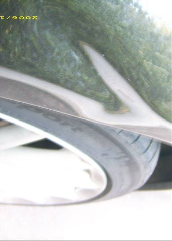

hab mal ne frage, da hat uns mal wieder jemand angerempelt und natürlich aus dem staub gemacht, irgendwo auf nem parkplatz, jetzt hab ich auf der fahrerseite kotflügel vorne eine ordentliche delle. ausgerechnet im übergang zum radhaus....ich war schon bei einem smart repair fritzen, um die event. rauszudrücken, aber er meinte , keine chance, muss gespachtelt und lackiert werden.
kennt jemand einen guten und preiswerten karosseriebauer im raum köln / aachen ???
kenn mich da net so aus..
danke schonmal für eure hilfe..

ne , es geht leider nicht, da das blech an dieser stelle reißen könnte, ich war bei insgesamt 4 "spezialisten" (smartrepair) und überall die gleiche aussage! da das blech an dieser stelle "gezogen" ist. der spaß kostet 250 euro, ich denke kann man mit leben, der komplette kotflügel muss lackiert werden.

leider kann man nicht zu viel erkennen
250 euro für richtig ausbeulen, spachteln und kotflügel komplett lackieren ist ok denk ich ..
bei meinen reparaturen hab ich gemerkt wie viel man mit einfachen mittel selber machen kann.
sonst würd ich einfach warten bis es wieder ein bisschen wärmer ist , die Radinnenverkleidung lösen und dann mit nem heissluftfön das belch und den lack vorsichtig entspannen / anwärmen und dann mit qummi/holz / und kleinen Saubnäpfen aus dem haushalt + evtl deinen Handballen - die stelle mit seeeeeeeeeeeeehhhhhhhhhhhhhhhrrrrrrrrrrrrrrrr viel Geduld wellenförmig umkreisen (gegenwellen erzeugen) und ebnen. Hinterer die kleine Schramme per hand oder Maschiene wegpolieren ... vieleicht reicht dir das Erbebniss ja bzw. vieleicht muss nur noch ein spotrepair lacker ran hinterher für viel weniger ... wie gesagt ich kann die falz schlecht sehen

ja wie schon vorher geschrieben, ich war bei 4 verschiedenen und alle haben mir das selbe erzählt, weil ich auch immer sehr misstrauisch bin und mich nie mit dem erst besten zufrieden gebe.
ausserdem hat der kotflügel im weiteren verlauf /übergang stossstange auch noch ne kleine delle wo auch der lack abgeplatzt ist, hatte ich zwar mit nem lackstift ein wenig kaschiert, aber war trotzdem zu sehen, das wird gleich mitgemacht, dann ist ruh !! HOFFE ICH *035*
