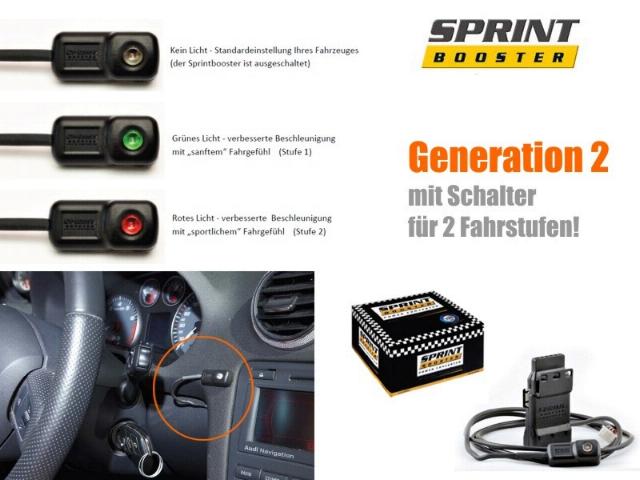

Das habe ich mal bei "Grip" gesehen!
51_sprintbooster2
Der Sprintbooster ist ein elektronisches Modul, welches einfach zwischen Gaspedal und Stecker montiert wird. Über das sich im Modul befindliche Potentiometer erfolgt eine neue Berechnung der Steuersignale, wodurch sich alle Verzögerungen am Gaspedal beseitigen lassen.
Die Module werden an die jeweiligen Fahrzeugtypen exakt angepasst.
Die Dauer der Montage beträgt je nach Fahrzeugtyp zwischen 5 und 30 Minuten.
Der Sprintbooster liefert ein besseres Ansprechverhalten, höheres Drehmoment (schon ab 950 U/min) und höhere Leistung des Motors im unteren Drehzahlbereich ohne Chiptuning. Er kann zusätzlich zu jeder anderen Optimierungsmaßnahme eingebaut werden. Besonders sinnvoll ist dies für Saugmotoren, bei denen das Chiptuning verhältnismäßig wenig Nutzen bringt.
Der Sprintbooster ist für Diesel-, Benzin- und Turbomotoren erhältlich.
Die einfache Befestigung der LED-Anzeige mit doppelseitigem Klebeband erlaubt die schnelle Anbringung an jeder gewünschten Position am Armaturenbrett, keine Löcher müssen gebohrt werden.
Sie haben die Wahl:
entweder
– Verwendung des SprintBooster ohne Umschalter mit festeingestellter Stufe 1 bzw. 2
oder
– Verwendung des SprintBooster mit Umschalter. Dies gibt Ihnen die Möglichkeit, zwischen 3 Einstellungen (werkseitig, Stufe 1 und Stufe 2) zu wählen und um zuschalten.
Kein Licht: SprintBooster ist deaktiviert, es werden die werkseitigen Fahrzeugeinstellungen verwendet. Grünes Licht: Stufe 1 mit verbesserter Beschleunigung und sanftem Fahrgefühl Rotes Licht: Stufe 2 mit verbesserter Beschleunigung und sportlichem Fahrgefühl
Vorteile:
- Beschleunigung auch bei niedriger Drehzahl
- Durchzug im ganzen Drehzahlbereich
- Spritersparnis bis zu 16%
- keine unnötige Belastung des Motors
- Abgaswerte bleiben Serienwerte
- keine Einstellung notwendig
- kein Eingriff in die Elektronik
- Herstellergarantie bleibt erhalten
Nachteile:
- keine
Beitrag vom 07.08.2010 - 12:55
Ich habe mich in verschieden Foren durchgestöbert (VW, Audi, BMW), die haben es alle drin und sind voll begeistert.
Einige von denen haben noch das alte Modell verbaut, den ohne Schalter.
Da drehen halt mal schnell die Räder durch, weil die Leistung schon in den niedrigen Drehzahlen ist. Aber mit diesem 2-Stufigen Schalter ist das Problem gelöst.
Das werde ich demnächst bestellen und einbauen, die Anfahrschwäche wo mein GT hat nervt .
Wenn der Sprintbooster das Problem lösen kann, wäre es voll geil!!!

Was soll denn das Teil kosten? Ist das nicht ne Fummelei, das Kabel vom Steuergerät ins Cockpit zu verlegen?

Das hat irgendwie ein zusammenhang mit der Drosselklappe und dem Gaspedal.
"ACHTUNG": Das teil bringt nicht mehr Leistung, sondern liefert ein besseres Ansprechverhalten, höheres Drehmoment (schon ab 950 U/min) und höhere Leistung des Motors im unteren Drehzahlbereich . Das ist kein Chiptuning.
Das Modul wird am Gaspedal Gesteckt, und den Schalter kann man schön im Aschenbecher anbringen.
Das ist keine Fummelei, ich habs bei GRIP gesehen und es ist wirklich sehr einfach zum verbauen, und es wird nichts mit dem Steuergerät verkabelt.
Naja dieses Teil im Innenraum ist ja scheinbar nur ne LED die einem anzeigt in welchem Modi sich der Booster befindet, oder?
Also zumindest ich würde, wenn ich dieses Teil verbauen würde, sowieso nur die sportliche Kennlinie fahren wollen. Von dem her danke ich kann man auf den Einbau dieser LED im Innenraum verzichten...
Aber irgendwie werde ich den Gedanken nicht los, dass es auch bei dieser Geschichte (also der Booster ansich) wieder irgendeinen Haken gibt....

Beim Gaspedal-Tuning gibt es eine Voraussetzung: Das Auto muss über ein elektronisches Gaspedal verfügen. Ältere Fahrzeuge haben am Gaspedal einen Seilzug, da funktioniert das System nicht.
Ist diese Frage geklärt kann man einen modifizierten Gaspedal-Stecker erwerben und diesen zwischen Stecker und Gaspedal klemmen. Der Umbau dauert nur wenige Minuten und die Kosten für einen solchen Stecker liegen zwischen 150 und 200 Euro.
Der elektronische Stecker ändert die Kennlinie des Gaspedals. Normales Weise werden die Impulse des Gaspedals nur verzögert an den Motor weitergegeben. Dieser Schalter beschleunigt die Impulse und somit das Öffnen der DrosselKlappe. Bereits bei nur schwach gedrücktem Gaspedal ist die Drosselklappe schon weiter geöffnet. Das Beschleunigen fühlt sich nicht nur spritziger an sondern die Beschleunigung ist auch größer, da sofort mehr Leistung anliegt.
