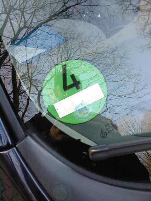

Zunächst hab ich ein Dieselpartikelfilter verbauen lassen und hab nun die schöne grüne PlaketteRespekt
Preis 780€ bei Alfa plus 330€ Steuerbegünstigung und Umschreibung auf Euro 4

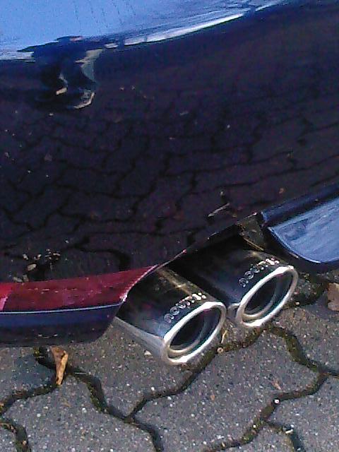

Zudem hat mir meine Alfa-Werkstatt umsonst noch eine Wiechers-Domstrebe und ein Novitec-Endschalldämpfer angebaut....bin super zufriedensmile
98_Domstrebe
99_Novi1
91_novi2
Der Sound hat sich "subjektiv" etwas verbessert obwohl es sich um einen Diesel handelt.
Vielleicht rede ich mir das auch nur rein....egal sieht wirklich besser aus als der Standardauspuff und wirkt nicht prollig oder übertrieben!

Schick grosses Lachen
Schreib mal bitte näheres zum DPF lachend Typ/Herkunft/Pflege/Regeneration etc.
Beitrag vom 08.02.2008 - 17:27
Der GT ist vom Werk mit zwei Dieselkats ausgestattet.
Dem Vorkat am Krümmer und dem Hauptkat unter dem Fahrzeugboden.
Der von Alfa angebotene Dieselpartikelkat ist ein T-ATS-System!
Das heißt, anstelle des Hauptkats kommt jetzt der neue kombinierte Dieselpartikelkat zum Einsatz.
Der Vorkat bleibt alt und wenn der dann schon mehr als 80.000 km gelaufen hat, oder älter als 5 Jahre ist muß man Ihn auch tauschen.
Der Vorkat würde beim GT dann nochmal ca. 800,- EUR kosten!
Deshalb hab ich jetzt noch mir den DPF einbauen lassen mit 56tKm!
Es gibt drei verschiedene Ausführungen der Partikelfilter-Nachrüstung
ATS = Austauschsystem (alles kommt neu Vor und Hauptkat in Verbindung mit dem Partikelfilter)
T-ATS = Teil-Austauschsysteme ( nur Hauptkat in Verbindung mit dem Partikelfilter, Vorkat wenn vorhanden bleibt alt )
ZUS = Zusatzsysteme ( nur Partikelfilter, wird zwischen die bestehenden alten kats montiert)
Der Hersteller ist die Mangold GmbH. Es ist ein Original Fiat bzw Alfa Nachrüst-Filtersystem:
Fiat-Teile-Nr.: 71748998
Wartungsfreismile
Das Gutachten für den GT ist nun auch erhältlich. Davor gab es das nur für den 156 und den 147.
Also wenn jmd. sich einen DPF einbauen lassen will, unbedingt vor der 80tKm-Grenze8-|
Dann spart man sich die 800€ für einen neuen Vorkat.

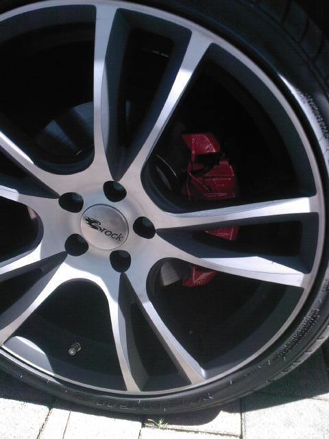

Schade dass ich es nicht zum Treffen geschaft habe, aber dafür hab ich meinem GT rote Bremssättel spendiert.
Schnell auf die Hebebühne von meinem Schwager und nach 30 min. war`s schon fertig. Bin super zufrieden grosses Lachen
Kann es nur jedem empfehlen. Geringer Aufwand und großer Effekt lalala

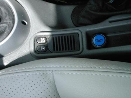

Seit gestern hab ich das Blaupunkt Interface für Bluetooth und USB drin.
Das Mikrophon wurde durch die Seitenabdeckungen verlegt und zwecks Sprachoptimierung in der Deckenleuchte unterbebracht. Die Sprachqualität ist daher sehr gut und erfreulicherweise ist kein Kabel zu sehen grosses Lachen
Der Annahmeknopf wurde wie bei Alf unter der Armlehne montiert.

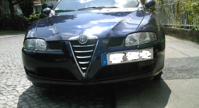

So, da eh ein Blinker defekt und feucht war, hat mein GT nun die schwarzen Sportiva-Blinker drin.
Gefallen mir recht gut...hier ein Bildchen
