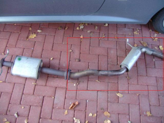

Danke Roland, schau Mogen gleich mal nach ob des unter meinen auch so aussieht.
Jedenfalls möcht ich nur den hier auswechseln (Rot umrandet)
12_test
Nagut, aber das ist doch nur der halbe MSD .
Ich weiß nur das es unterm 3,2 L anders aussieht .
