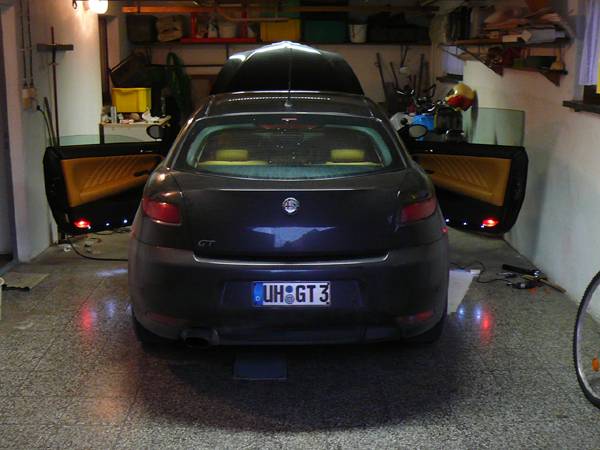

als erstes wollte ich die led`s in den kofferraum bauen und bin dann erst drauf gekommen das die unter der tür auch gut aussehen würden lachend
in sachen farbe wär ich vorsichtig, allein blaue innenraumbeleuchtung bringt dir nach der stvzo schon 3 punkte.
ich hab die led`s als "ultrahell" bestellt haben aber einen kleinen blauschimmer.
das geile ist das man sie aus weiter entfernung noch gestochen scharf sieht grosses Lachen
werd mir jetzt erstmal die nadre tür vornehmen !
bis denne lalala

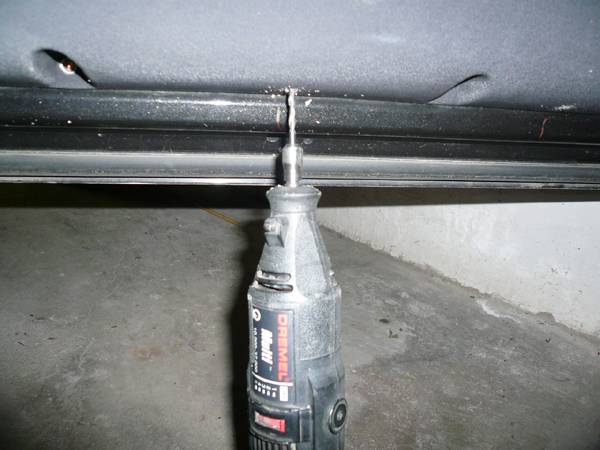

einbau
also das brauch man für eine tür mit 6 led`s , das hauptkabel ist knappe 90cm lang und die blauen kabelklemmen sind optimal dafür. an der unterseite befinden sich 6 schrauben (glaub ich) die alle raus natürlich und die lampenabdeckung ab,nun jeweils ein kleiner zug an der innenverkleidung und die klipse gehen ab 1xlinks,1xrechts.hatte die verkleidung nur zur hälfte ab .
80_bild 001
nun habe ich mir rote striche an die tür unten gemacht als grobe orientierung!
hierbei ist der abstand von 15,8cm optimal.wobei ich immer an der seite angefangen habe wo die äussere lampe sitzt! wenn man die lampenabdeckung ab hat sieht man eine kleine schwarze plastikwand(in richtung motorhaube)hier sollte man beachten das man nicht gerade auf diese "wand" bohrt sondern ein kleines bischen daneben, falls es doch nicht geklappt hat einfach das wegbohren was stört
58_bild 002
jetzt nimmt man von der tür maximal 20mm abstand und körnt mit einem kleinen schraubenzieher ein kleines loch als markierung.der zollstock hatte vorn das mass von 18mm
37_bild 004
nachdem die ganze reihe 6 punkte hat muss man den abstand nochmals überprüfen und gegebenfalls korrigieren,
dies habe ich mit dem dremel gemacht und alle löcher auf 3mm vorgebohrt.
45_bild 005
nachdem ich alle 6 bohrungen vorgebohrt hatte hab ich nun ein 7,8mm bohrer mit einem windeisen kombiniert!
der durchmesser ist optimal man kann dann die hülsen optimal einfügen,mit der bohrmaschine hat man weniger gefühl und man kann leicht mal in das seitenfach bohren, deswegen diese methode
94_bild 003
jetzt alle 6 led-hülsen reindrehen ,bei jeder hülse ist eine mutter mit dabei um sie von der andren seite festzuschrauben, dies brauch man hier aber nicht und würde auch zu viel arbeit machen.
84_bild 006
nun habe ich je 2led-lampen miteinander verbunden und jeweils 3 mal am hauptkabel angebracht
12_bild 007
jetzt habe ich die lampe in der tür herausgenommen und sie mit meiner led-kette verbunden-schwarz/schwarz rot/rot bei verkehrter polung leuchten die led`s nicht,wenn alle lampen brennen und keine einen wackler hat habe ich die blauen klemmverbindungen mit iso-band abisoliert, vorsichtshalber
5_bild 009
jetzt kann man die led`s in die schon bereits eingeschraubten hülsen stecken, wenn die dinger brennen ist es am einfachsten das loch zu finden.beim anbau der verkleidung ist darauf zu achten das beim dranklipsen die 2 weissen plastikbolzen auch auf dem loch sitzen falls man es so probiert ohne mal hinzuschauen brechen sie ab.
94_bild 010
