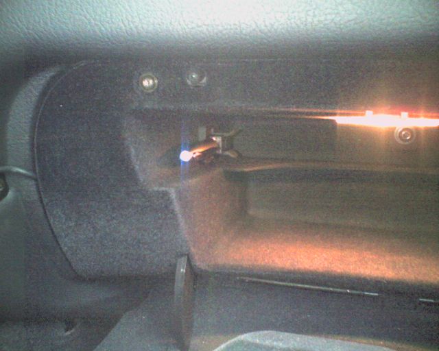

Kannst Du eigentlich recht einfach selbst einbauen. Radio, Ablagefach und Handschuhfach raus. Den Miniiso abziehen und den blauen Teil abnehmen. den Kabelstrang des Dension parallel zu den anderen Radiokabeln in Richtung Handschuhfach verlegen und zusammen mit dem Gateway z.B. mit Kabelbindern fixieren. Den neuen blauen Miniiso vom Gateway mit einklipsen und wieder ins Radio einstecken. Den Fuss des Craddle auf die Konsole schrauben. Das ganze wird dann einfach über die angebauten Blechnasen hinter die Klimasteuerung geschoben und dann mit einer Treibschraube hinten befestigt. Vorher kann man noch überschüssiges Kabel vom Craddle im Inneren der Konsole verstauen. Dann Radio und Ablagefach wieder einbauen, dabei auf die Kabel achten. In das Handschuhfach wird an entsprechender Position ein Loch gebohrt. Ich habe bei mir, mit einem Stufenbohrer ein 30er gebohrt uns anschließend den Klip für die USB Verlängerung angeschraubt. USB Kabel anschliessen und fixieren, durch die Bohrung führen und einklipsen. Jetzt das Hanschuhfach wieder einbauen. Das war`s. Wenn das Handschuhfach geschlossen ist, sieht man von der Schraube und dem Kabel so gut wie nichts mehr.

Danke ! sieht gut gemacht aus ! good job
