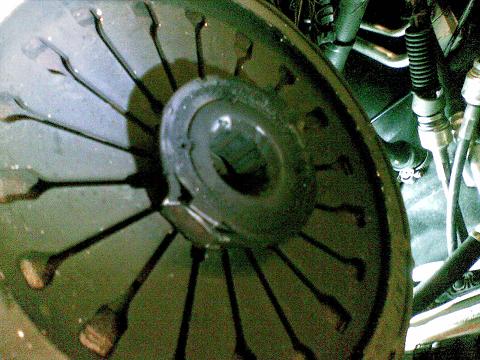

Bei mir ist das drucklager gebrochen habe zum glück nur 150 euro bezahlt=)))
77_kaputti kupplig
auf diesem bild sieht man es noch recht gut...
Beitrag vom 31.10.2009 - 12:18
