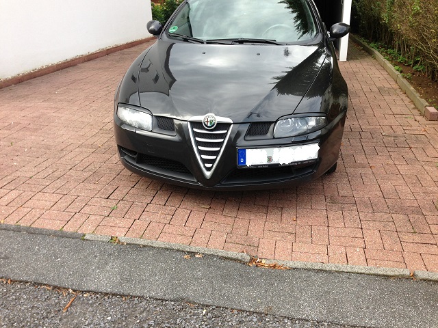

...die Swr funktioniert und wird sehr dunkel bei Betätigung!
..dafür ist mein Beifahrerscheinwerfer plitschnass...guckst du
31_feuchterScheinwerfer
Alfa Romeo GT 1.9 JTD
Bj.7.01.07
Distinctiv, außen schwarz metallic, innen schwarz Leder
Beitrag vom 02.02.2014 - 08:58
Diesen Beitrag melden   nach weiteren Posts von Ducatoro suchen Ducatoro`s Profil ansehen Ducatoro eine E-Mail senden Ducatoro eine private Nachricht senden Ducatoro zu Ihren Freunden hinzufügen zum Anfang der Seite
Andi ist offline Andi
Andi`s alternatives Ego
Brauchs ein neuen Deckel fürs Scheinwerfergehäuse ,an dem ist die Gummidichtung defekt.( kein großer Kostenaufwand)
könnte auch sein das der Deckel nicht richtig festgeschraubt ist .
Gruß Andi huhu
