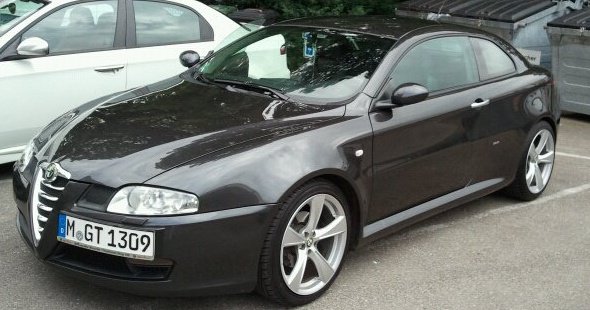

Nach Langer Zeit melde ich mich wieder!
Kilometerstand: 95042Km
Verbrauch laut BC: 7,3L Diesel!
Bin eben vom Ölwechsel zurückgekommen... und siehe da?!! der Ölfilter wurde seit 95042km nie gewechselt.?!!!!!!!!
wie kann so etwas möglich sein?
die Vorbesitzerin meines GT war eine Dame und entweder hat sie das nie machen lassen (Ölfilterwechsel) oder von der Werkstätten deren Mitarbeiter waren zu blöd den Ölfilter zu finden?!
wie dem auch sei, Mobil 0W40 reingekippt und der Motor läuft ruhiger und "Leichter" TOP!!!
vor 5000 Km hats mir die Kupplung zerhaut... daran bin ich selber schuld bzw vermute ich das es mein Bruder war... Führerschein mit 17 + Begleitendes fahren und immer wenn ich eingestiegen bin roch es Vebrannt..... Aergerlich
hat mich gute 1000 euro beim Freundlichen gekostet
hab meine Bella auch gleich Tieferlegen lassen (Eibach Pro Kit)
3,5cm VA und 4cm HA!
neue Sommerschuhe hat Bella auch:) die Original Q2 felgen (5 speichen design)
