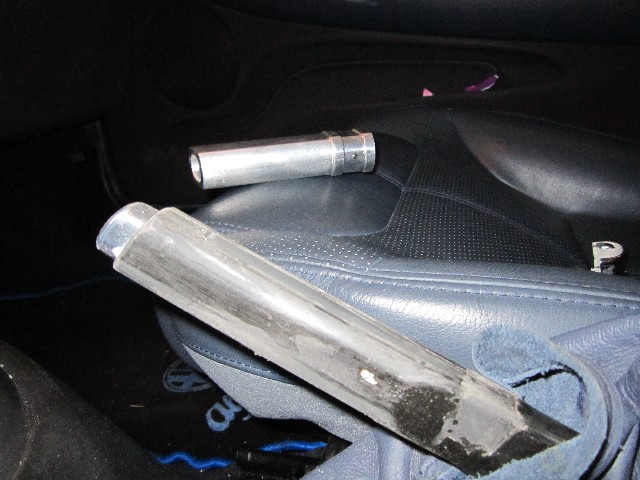

Die Griffschale ist gemeint, sonst kommst Du ja nicht an den Druckknopf ran.
So sieht das aus ....ich hab mal ein Bild gemacht . Bei mir ist das natürlich einfacher weil ich ne Griffschale von Novitec drauf habe die mit ner Imbusschraube befestigt wird.
85_Bremshebel 004
Jetzt kannst Du versuchen den Knopf runterzuhebeln ohne ihn zu zerstören , oder Du bearbeitest Ihn im eingebauten Zustand ( kleine feine Tuschpinsel )

Nur wegen dem Knopf brauchst Du dir doch nicht den ganzen Hebel kaufen sorry
Wenn die Griffschale runter ist ( wie schon beschrieben mit Fön warm machen, ist am Ende nur leicht geklebt ) hast Du mehr Platz zum hebeln , dann kommst Du auch mit nem kleinen Schlitzschraubendreher unter die Kante und wenn du der Meinung bist das wird nichts kannst Du den Knopf immer noch im eingebauten Zustand bearbeiten wie ich es gemacht hab declare
