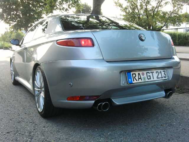

Soweit nicht schlecht!!! Aber nach meinem Geschmack müssten die ein bißchen breiter sein das die Aussparungen in der Heckschürze schön ausgefüllt sind...
Aber sonst saubere Arbeit!!! grosses Lachen grosses Lachen

find´s gar nicht so schlecht, hat was. Erzähl mal was zur Passgenauigkeit?? Hast du viel anpassen müssen?
Also für den Preis hast nix falsch gemacht, mir gefällt´s ganz gut grosses Lachen
Beitrag vom 31.07.2009 - 22:02
...zum Thema anpassen... also laut Anleitung soll das Teil nur von der Fachwerkstatt eingebaut werden... vermutlich hätte mich mein Alfa-Händler aber vom Hof geprügelt bei dem "Schrott"...
...was wir ändern mussten:
- Halterungen am Endtopf abflexen, links verkürzen, rechts verlängern und wieder dranschweissen
- Abschleppöse abflexen (soweit ja normal beim GT) und die Reserveradmulde etwas "eindellen" zwecks Platz
- Verbindungsrohr von Endtopf zur Beifahrerseite um gute 15cm kürzen, d.h. auftrennen und zusammenschweissen
- Verbindungsrohr passend biegen, so dass die Endrohre beidseitig im gleichen Winkel verlaufen
- Halterungen auf der Beifahrerseite abflexen und versetzen, neu anschweissen
- am Ende alle Schweisspunkte und blanke Blechteile mit Unterbodenschutz behandelt und schwarz lackiert
...FERTIG Ueberrascht
...bin froh, dass mein Bekannter das nötige Werkzeug und das nötige Know-How besitzt, sonst wäre ich aufgeschmissen gewesen...
...zum Thema Ausschnitte: Ja, die Endrohre haben schon recht viel Luft um sich herum... die verschachtelten Rohre sind insgesamt 130mm breit, entspricht dem Serienendrohr... hätte im Nachhinein doch andere, bzw. breite Endrohre wählen sollen... aber es ist jetzt trotzdem nach meinem Geschmack...

Allen Befürchtungen zum Trotz muss ich sagen, dass mir deine Anlage echt gut gefällt. Ih steh zwar persönlich mehr auf Zweirohranlagen auf nur einer Seite, aber bei dir sieht es erstens professionell verbaut und zweitens extravangant aus...mal was anderes grosses Lachen
Beitrag vom 01.08.2009 - 20:07
Herzlichen Glückwunsch, du hast jetzt Audi-Ringe am Heck von deinem Alfa.
Beitrag vom 01.08.2009 - 22:00
...oder Porsche Endrohre... ist immer Ansichtssache... Zwincker
...frage mich derweil wie die anderen Duplex-Besitzer hier im Forum auf der Beifahrerseite Platz geschaffen haben... also die Reserveradmulde ist doch schon ein ziemliches Hindernis bei mir gewesen, mit breiteren Endrohren hätte es ein echtes Problem gegeben...
