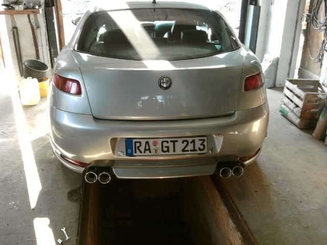

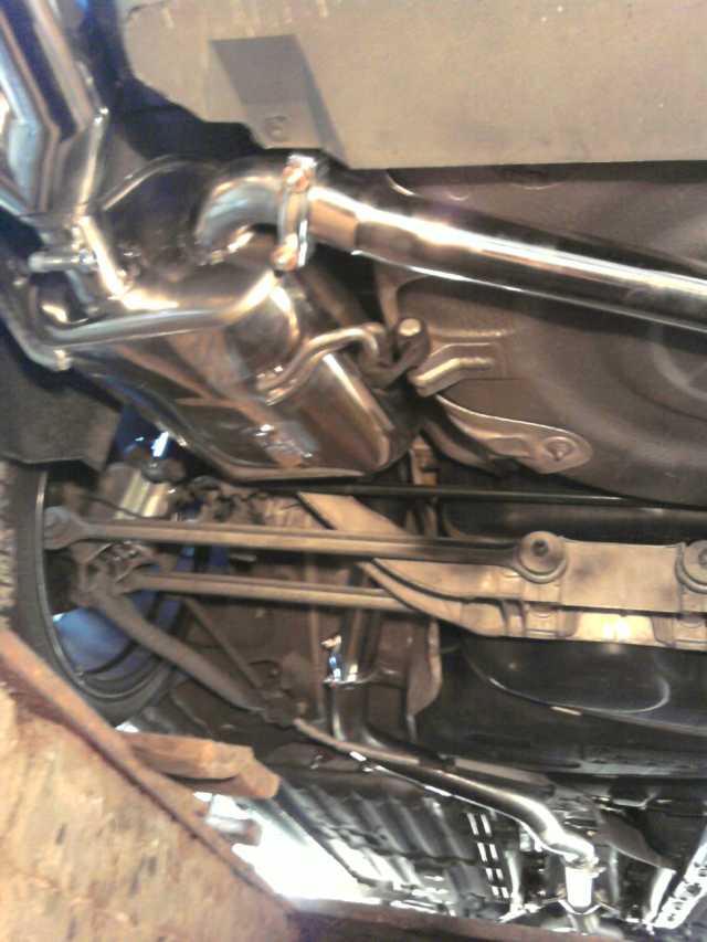

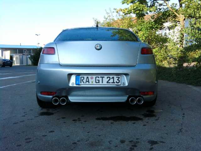

...juhu, Duplex und Vorderrohr sind da... morgen Abend wird nach der Arbeit montiert... versuche Bilder zu machen - wie gewünscht - kann aber nix versprechen...
Beitrag vom 07.09.2009 - 19:37
...bin wirklich enttäuscht von Ragazzon... habe extra einen halben Tag frei genommen und was ist?!... der Duplex war innerhalb von 30 Minuten montiert samt Vorderrohr... weil er einfach perfekt passt, ohne irgendwelche Nacharbeiten... Zwincker viktory grosses Lachen
...der Klang ist echt sehr aggressiv bei Bedarf... unter Last ist mir das ganze beinahe schon wieder zu laut...

Beitrag vom 08.09.2009 - 20:59
222 Beiträge - Alfista
haaaaaaaaaaaaaaaaaaaaaaaaaaaaaaaaayyyyyyyyyyyyyyyyyyyyyyyyyy yyyyyyyyyyyyyyyyyyyyyyyyy,
subba grosses Lachen
kann mir dein kollege auch eine besorgen, mit ovalen rohren???
Klasse schauts aus, super,.. H A M M E R

...hey Daniele, welcher Kollege? Die hab ich mir selbst besorgt... nein
...die Ragazzon Rohre in ovaler Ausführung sind aber recht "schmal" also es bleibt wie bei meinem alten Duplex recht viel Luft aussenrum... alternativ holst du die gleiche wie ich und steckst nur andere Endrohre drauf... diese sind nämlich nur gesteckt...

Jetzt siehts schick aus grosses Lachen Und Dein Kennzeichen passt auch zur Anlage lalala

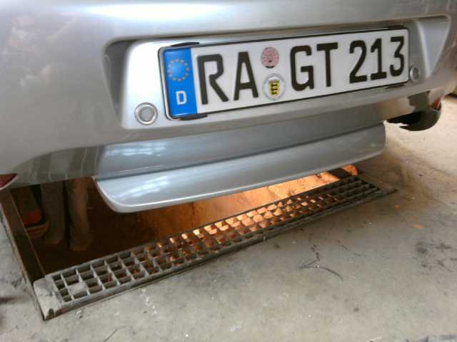

für die ragazzon muß man doch aber auch die abschleppharken und reserveradmuldeeindrück geschichte machen, oder passt die direkt so drunter??
moto
...laut rettet leben!
hip savage big block
yamaha xvs1100dragstar
Beitrag vom 10.09.2009 - 08:24
...praktisch (dank gut ausgedachter Konstruktion) kann man die Anlage in mehreren Höhen montieren... also "hoch" oder "tief"... der Topf hat extra mehrere Halter um dies nach Belieben zu variieren... jedoch sollte mindestens der Abschlepphaken weg... es wäre prinzipiell zwar möglich alles zu lassen und die Beifahrerseite unter den Abschlepphaken zu montieren, aber ich denke wir sind uns einig, dass das bescheiden aussehen würde...

aber abschleppharken wird doch nur abgeflext und versiegelt, oder muß dann noch was geschweißt werden?

...genau, das genügt... geschweisst werden muss nix... allerdings war es bei mir der Fall, dass hinter der Klappe (welchen den Haken verdeckt) leider kaum Lack aufgetragen war... hab das vom Lackierer beilackieren lassen... kann Zufall sein, könnte aber auch bei anderen GTs so sein, also Vorsicht...
