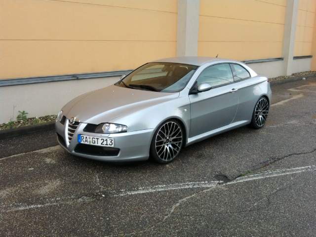

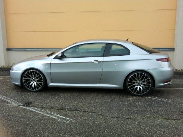

...tadaaa, die Schuhe sind drauf... die gute Nachricht: Optik ist okay... die schlechte Nachricht: die Looser vom Reifenhandel haben die falschen Felgen kommen lassen... 8x19 statt 9x19... da ich aber mit der 8er Felge schon nahezu keine Luft mehr Richtung Federbein habe, überlege ich mir die Teile doch zu behalten... einen Woche darf ich sie erstmal fahren... hier ein paar Pics im Regen...

Die 9"-Felge ist laut Anwendungsliste von Corniche selbst nur für die Hinterachse gedacht.
Eine ABE für die 9" auf dem GT hab ich auch nirgends gefunden. Hast Du mehr Infos,
oder wolltest Du eine Einzelabnahme machen lassen?
Dieser Beitrag wurde 1 mal editiert, zuletzt von Teilzeit-Jedi am 22.07.2010 - 20:03.
Beitrag vom 22.07.2010 - 20:02
...geht nur per Festigkeitsgutachten und Einzelabnahme... ggf. möchte ich dann aber vorne und hinten die gleiche Größe, da speziell vorne doch noch ein wenig Luft zur Abschlusskante des Kotflügels besteht... habe nun mit dem Händler vereinbart, dass ich die Felge eine Woche fahre... bei Nichtgefallen tauscht er mir sie gegen die 9er - sofern ich sie wieder in Neuzustand versetzte (was bei meinem Putzwahn kein Problem darstellt)... lalala
...aber wie schon gesagt, vorne passt die 9er Felge definitiv nicht ohne Spurplatte... und dann wiederum wird es nach aussenhin irgendwann eng... ET32 zuzüglich 10mm Platte... we will see...

Die Felge wird doch nicht nach innen breiter sondern nach außen oder täusch ich mich? Wenns so ist dürfte das ja kein Problem sein. Aber bei 9er Felgen musst hinten definitiv die Kanten umlegen oder sogar bördeln.
Ich würde wenns möglich ist schon auf die 9er Felgen bestehen, sieht einfach besser aus ;)

...das mag bedingt stimmen Stefano mit der Maßänderung nach aussen... jedoch verkauft Corniche die 9er Felge ausschließlich mit Spurplatten für den GT - es wird also schon seine Gründe haben... ;-) ich überlege noch ein paar Tage...

Dein GT sieht auf jeden Fall gut aus mit den neuen Schuhen! grosses Lachen

...die Entscheidung ist bereits gefallen... ich werd die 8er nun behalten und zusätzlich Spurplatten montieren... die Teile sind bestellt und Richtung MIttwoch dürften neue Fotos folgen... lalala
