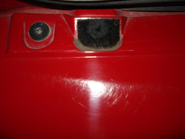

Die benannten Gummipuffer haben bei meiner Bella ein Geräusch verursacht, das sich zwar wie ein Klappergeräusch angehört hat,aber nachdem ich der Sache auf den Grund gegangen bin mußte ich feststellen das es ein quietschen war! Durch die Übertragung dachte ich auch erst das es ein klappern ist! Auf jeden Fall hab ich schon lange Ruhe,einen selbstklebenden Filz eingeklebt un Ruhe ist!! lachend
28_DSC05253
oh ich sehe hier noch Schmutz,muß ich Morgen gleich noch beheben
