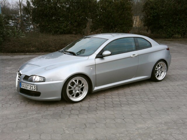

... viktory heute wurde mal probeweise montiert... entgegen meiner Befürchtung passt alles ohne Blecharbeiten... vorne ist es nun 8,5x18 mit effektiver ET von 29 und hinten 9x18 mit effektiver ET von 28... hinten schließt die Felge sauber mit dem Kotflügel ab, vorne ist noch ca. 15mm Luft für eine dickere Adaperplatte... hier ein paar kurze Handypics...

Ein Traum Peter, ein Traum, wahhhhhnsinn. Würd gerne mal wissen, wer dir zu diesen Prachtfelgen geraten hat.
Boa, sieht der verschärft aus, das schreit nach Fotosession und Besuch,... Toll, toll, toll, ich komm gar nicht mehr aus dem staunen raus, grosses Lachen grosses Lachen grosses Lachen

mhh ehrlich gesagt gefällts mir nicht.
aber liegt wohl allgemein an den tiefbettfelgen. erinnert mich immer an die ganze vw bagage mit diesen chrom, mini, tiefbett felgen. igitt igitt.
aber du wechselst ja sowieso jedes 2. monat felge lachend vl sagt mir ja nächste kombi wieder besser zu. declare
Beitrag vom 12.03.2011 - 00:54
Täuscht es, aber sieht der GT hinten etwas Tiefer aus? I dont know
Ansonsten Hammer Optik und er wirkt Trotz den Felgen nicht "Verbastelt" grosses Lachen

also mir gefallen die felgen auch nicht so wirklich ... aber geschmäcker sind ja bekanntlich verschieden...

...dankeschön, das mit der Tiefe täuscht auf den Fotos... rein vom Restgewinde her betrachtet ist der Wagen vorne definitiv weiter unten als hinten... in natura sieht man es sehr deutlich, die Handycam kann das leider nicht darstellen...

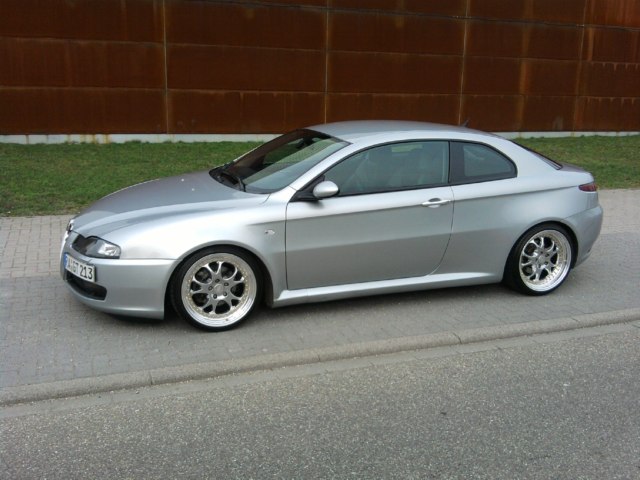

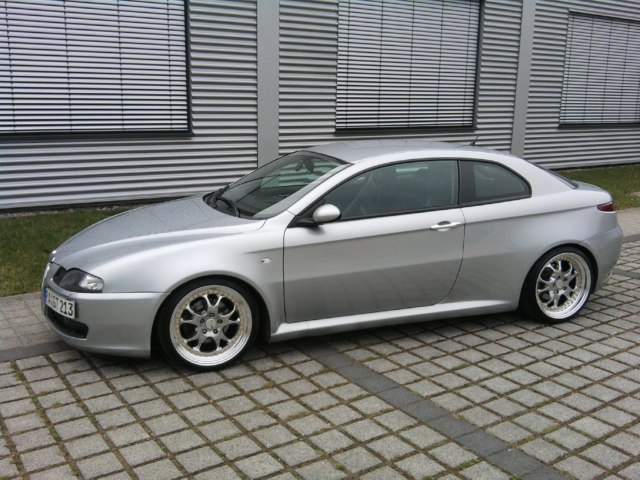

...jepp, das war dann wohl meine Bella am Freitag... lalala
...derweil mal noch ein wenig Bildmaterial...
