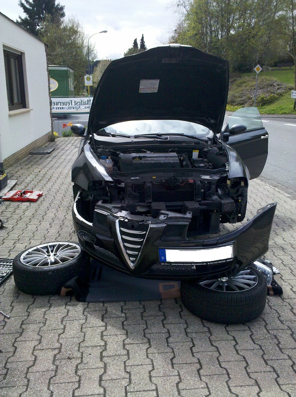

Endlich fertig!
Es hat ohne Probleme geklappt dank der sehr guten Anleitungen!!!
Ich würde jedem empfehlen lieber die Stoßstange zu demontieren um Leuchtmittel auszutauschen!
War ein richtig angenehmes Arbeiten!
Auch das Einstellen der Fenster hat beim ersten Mal geklappt!
Hier noch ein paar Bilder:

Na siehste, geht doch. Sieht immer schlimmer aus als es ist, gell. grosses Lachen

Hehe, immer wieder geil anzuschauen...ein voll zerlegter Vorderwagen zum Lampenwechsel gggg
habs aber auch so gemacht und nie mehr anders.
Bei mir waren zur Vervollständigung noch 6 Schrauben der Deckel im Arsch
