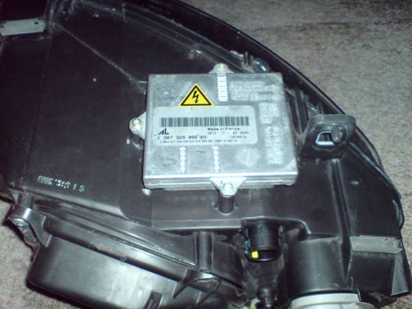

hab eben mal nachgesehen die sensoren für die leuchtweiten regulierung an den rädern sind nur für die 230 ... xenon ausstattung die kostet laut meiner alten 2005er preisliste ca. 250 Euro für vorne und hinten. Für den Kabelbau hatte ich keinen preis eingetragen
noch ein steuermodul ... evtl. für die LWR hab ich nicht gefunden da jedoch eper so unübersichtlich ist will ich es ncht ausschließen. Vieleich läuft das aber auch relativ banal über eine art Drehpodi. Das dann direkt den Höhenmotor steuert.
Dieser Beitrag wurde 1 mal editiert, zuletzt von bigl am 21.04.2008 - 20:11.
Beitrag vom 21.04.2008 - 20:10
Der Werkstattmeister meinte, das Steuergerät unter dem Scheinwerfer wäre für die Leuchtweitenregulierung, Das sogenannte Vorschaltgerät wäre im Scheinwerfer verbaut. Keine Ahnung, aber den kaputten hab ich ja noch. Vielleicht zerlege ich das Teil mal und mache Fotos davon.
Dieser Beitrag wurde 1 mal editiert, zuletzt von Chris am 21.04.2008 - 20:18.
Beitrag vom 21.04.2008 - 20:17
bigl ist offline bigl
bigl`s alternatives Ego
ich dacht immer unten das wäre das Zündmodul hatte so erinnerung da wäre so ein Hochspannungsblitz drauf gewesen ...kann mich aber täuschen iss schon so lange her.... könnte von der Grösse aber auch für beides reichen. Schon komisch das die normalen SW trotz LWR das dann nicht brauchen.
Beitrag vom 21.04.2008 - 20:33
hier mal ein bild von unten eines xenons
62_bild
