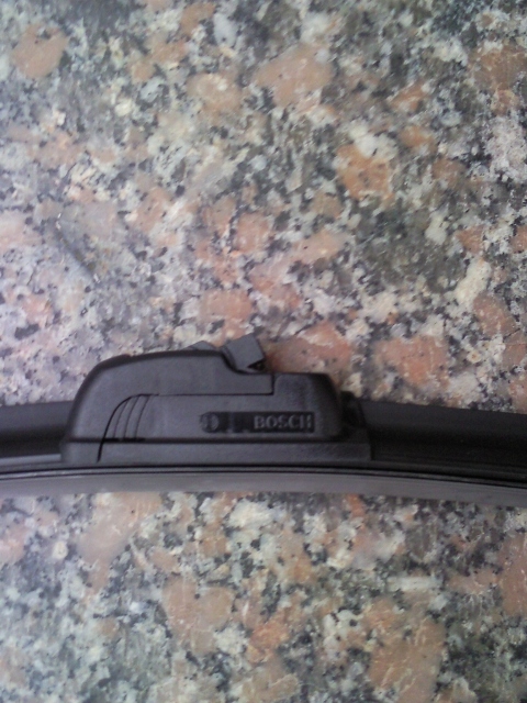

Nur musste ich leider feststellen, das dem nicht so ist. Gab es da irgendwann nen Wechsel der Wischerarme? Gibts noch ne andere Version der Wicher oder brauche ich doch die Visioflex?
Hier mal Bilder:
alte Wischer:
85_SW alt
neue Wischer:
10_SW neu
