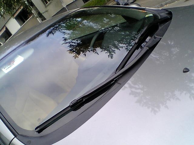

ciao, ja: Bosch Aerotwin, A 552 S
die sind für Alfa 147, Ford Fiesta und Ford Fusion (nach Beschreibung auf Rückseite)
Sie sind 22" (550mm) und 16" (400mm) lang und somit ist der längere etwas länger, geht aber weil der kürzere etwas kürzer ist als original! Der Regensensor wird abgewischt, hab aber noch keine Regenerfahrung mit den neuen! Die montage auf die Standart Arme gestaltet sich als äusserst einfach und klapt beim ersten mal absolut einfach (könnte sogar eine Frau machen)!
damit die Wischer etwas länger halten und die Scheibe kein Schaden nimmt, solltet ihr immer die Scheibe vor dem wischen etwas anfeuchten mit der Wischanlage. So wird der Schmutz und Staub angefeuchtet vor er beim ersten wisch direkt abtransportiert wird!
viel Erfolg, hier noch ein foto..

sieht super aus... zu den originalen kein unterschied...
