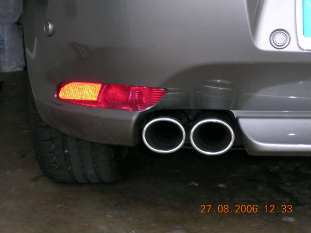

jo, viel zitiert, nun sagt er endlich was dazu (DER fred ist mir irgenwie raus)... 8-|
Also, schritt 1: nachschauen in EPER, ob es verschiedene gummis gibt. mach ich morgen.
zweitens: montage war einfach (ok, anstrengend, wenn man nur mit dem orig-wagenheber arbeiten muss). dann das ausrichten: hat sich ja rumgesprochen, dass ich da supergenau bin. habs nach 2-3 versuchen hinbekommen, dass er absolut aagrecht bzw. passend zum ausschnitt der schürze hängt, höhe vertikal war immer ok bei mir (wie beim schweden).
links-rechts war aber mies (für meine augen). links fast an der schürze, rechts abstand.
nach einem erfolglosen versuch, das 53er edelstahlrohr zu biegen, hab ich ihn montiert und dann mit kabelbindern um die rechte gummimanschette in die richtige pos. gezwungen, ging ganz leicht.
info: auf dem zender-bild hängt der genauso scheps drin wie bei mir ohne "massnahmen", also serienproblem.
chris, wahrscheinlich hast du pech gehabt mit den fertigungstoleranzen (des GT oder des topfes??), denn die Z-höhe darf sich nur minimal ändern, selbst wenn die gummis ausgeschlagen sind (vergleiche doch mal jetzt deinen serientopf mit jemand anders, die differenz müsste ja 10-15mm betragen). ich hätte versucht, kunststoffklötze in die offenen gummischellen einzudrücken, dann kommt er tiefer...
aber: für die ansonsten gute qualität nicht mal 100EUR... nachgeworfen. ich hab reguläre 320 bezahlt vor 1,5 jahren.
sound: ja klar, dass nix passiert. weniger ist es bei mir aber nicht geworden, eher etwas mehr, kann aber auch wunschtraum sein. die optik wars, die mir gefallen hat, und der preis, denn für das geld (also 320) gabs dazumal keine alternative. supersprint lag bei 470...
also, überlegs dir nochmal, für unter 100...lalala

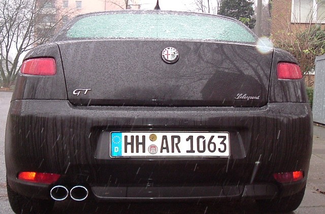

So ich hol das alte Thema hier noch mal hoch.... Kiffer
Ich habe mir jetzt bei rudis resterampe (geiler Name für ein ebay Shop) den Zender ESD geholt!
Für sage und schreibe 92€ inkl. Versand!
Ich hab nen 2 lidder und der ESD passt perfekt! (Mit Standardgummis)
Anscheinend hat der GT echt hohe Toleranzen. (Wenn man sieht wie der ESD bei anderen 2 lidder hängt)
Soundmässig, ok gibt es bessere (Raga), aber find ich ihn gar nicht so schlecht!
Mein GT hat jetzt einen dezenten dumpferen Ton als vorher und etwas lauter (Noch nicht eingefahren)!
Werde demnächst noch Bilder reinstellen!
Ich sag mal für das Geld ist der ESD voll in Ordnung (Und aus VA)
Gruß von der Elbe!
Mercedes CLK 200K Avantgarde
Beitrag vom 27.11.2008 - 18:05
Ronky ist offline Ronky
Ronky`s alternatives Ego
BIlder:
42_DSCF0371
73_DSCF0370
Ja Hamburger Schitwetter....
Gruß von der Elbe!
