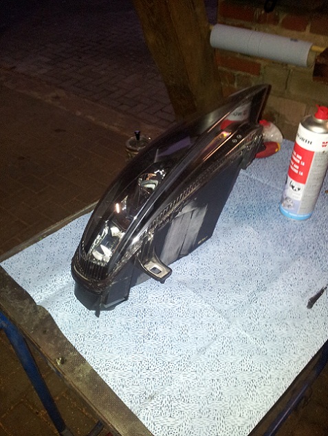

Für alle die sich die Mühe machen wollen, hier ne kleine Beschreibung...
Erstmal den Scheinwerfer "Komplett" zerlegen.
15_1
Danach die Fassung vom Xenon-Kabelbaum, auf Halogen-Kabelbaum ändern. Geht bei dem Kunstoff prima unter Hitze verformen. Habs mit Lötkolben und breiter spitze gemacht.
8_2
Unten sind noch die Löcher und Halter für das Original Xenon-Steuergerät. Das kann man natürlich nicht verwenden. Zu schweißen und ab schleifen.
30_3
Danach noch die Halterung für die Leuchtweitenregulierung anpassen.
91_4
Nun noch die Kuppel für die Stellmotoren ändern. Alte Kuppel rund schleifen bis zum Ansatz, die Kuppel von der Automatischen abdrehen, leicht aufbohren und auf die Manuelle kleben.
81_5
Wenn das erledigt ist nur alles Gründlich entfetten, zusammen bauen und nicht sparsam mit dem Silikon sein !!
21_6
Wenn alles getrocknet ist beginnt das anpassen und einbauen.
41_7

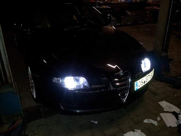

Habe externe Steuergeräte verwendet und den neuen Kabelbaum dafür einfach durch den deckel gelegt und mit Silikon wieder ab gedichtet.
77_9
94_8
Sieht Hammer aus auf 6000K mit Led-Standlicht und Blackline-Blende.
Ist zwar noch nicht 100% Legal da noch die Automatische Leuchtweitenregulierung fehlt aber die kann man jederzeit für 200€ von Hella nachrüsten und einfach an die Manuelle-LWR anschließen.
War heute beim Dekra-Mann und der meint ich solls damit beim Tüv drauf ankommen lassen. Wenn die Scheinwerfer etwas niedriger eingestellt sind und die manuelle LWR funktioniert, drückt der nette TÜV-Prüfer auf dem Lande wohl mal ein Auge zu.
Weitere Bilder Folgen aber von außen sieht einfach nur Komplett original aus nach Blackline-Xenon-Scheinwerfer und 6000K Brenner.
Gruß Henning declare
