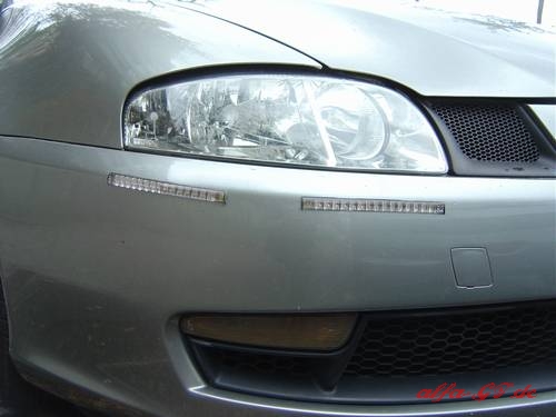

Die meisten Schweizer GT's hier im Forum sind tiefergelegt und haben ihre regulären Blinker. Alles eine Frage der zuständigen Prüfstelle - am besten vorher mal fragen.
Lediglich Schoelzli (fährt jetzt 159) hat seine Blinker durch Eigenbau umgelegt:
