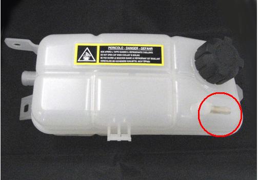

ich hatte diese Verluste ebenfalls. Bei mir war es ein kleines unscheinbares Lek, an der rot eingekreisten Stelle. HAbe eine normale Schlauchschelle eingebaut und der Kühlmittelverlust hörte auf.
Man erkennt es nicht sofort, da bei heißem Motor, die Flüssigkeit sehr schnell verdampft. Es bildet sich aber eine kleine weisse Spur an der Falz in der Mitte. Schau mal hin.
