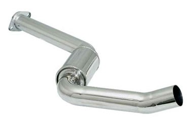

hi,
Am 3,2 habe ich nach den Kats nur zwei Töpfe. Die habe ich auch an der Komplettanlage von Raggazon. Ich finde die auch nicht laut, sondern nur biestig. Den Mittelrohr welches den Mitteltopf ersetzt ist nur für den Rennbetrieb und ohne Betriebserlaubnis.
Du brauchst diesen hier:
16_2788_0
Beitrag vom 24.06.2014 - 21:32

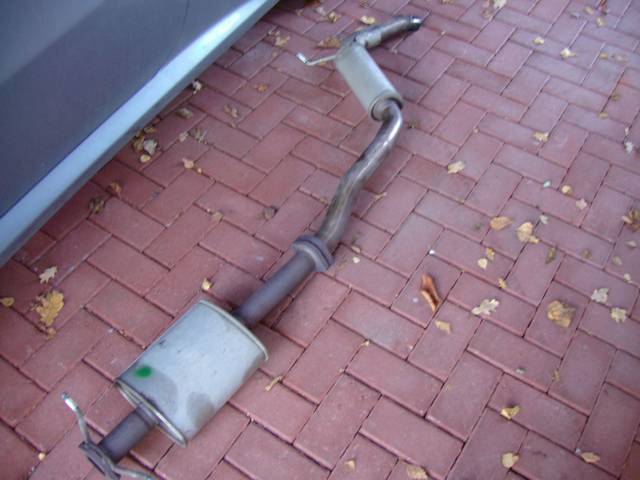

27 Beiträge - Grünschnabel
Genau den habe ich auch, nur war dort noch ein zusätzliches Rohr dabei der den Vorschalldämpfer ersetzt.

Du hast einen Dmäpfer gegen ein Rohr ersetzt, folglich wird das lauter.
(Ersetze Kat und MSD auch gegen ein rohr und es wird noch lauter)
Setz also den VSD statt des Rohr wieder ein, folglich wird es leiser.
