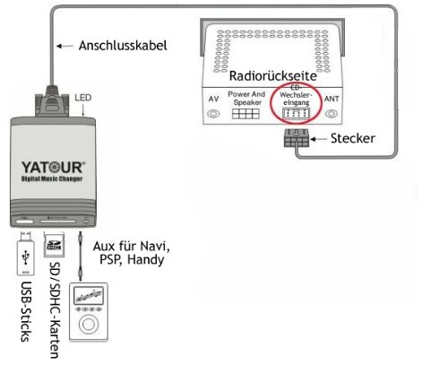

Ich hab mir einen USB adapter gekauft, aber weiß leider nicht wie man den einbaut. Ich will ihn im Handschuhfach haben aber weiß nicht wie ich ihn dorthin führe. Ich habe bereits einen Blaupunkt Cd wechsler im Kofferraum muss ich den abstecken.

Ja der kommt an den Wechsler-Anschluß
Da es zwei Versionen gibt:
Hast Du den mit festem Kabel od am Gerät oder dort auch mit Steckverbinder?
Mit festem Kabel ins Handschuhfach ist aufgrund der Enge eine ziemliche Fummelarbeit, deswegen habe ich meins auf dem Teppich außen befestigt.

Ist doch perfekt bei den Artikelbildern illustriert?
41djWnQBYsL
Radio raus, Stecker dran, in's Handschuhfach führen und Radio wieder rein -> Profit.
Und den Wechsler wirst du abstecken müssen.

Für das Yatour Interface gibts ein Kabel mit Schalter, damit kann man bei vorhandenem Wechsler zwischen beiden switchen.
Ich habe das Teil bei mir in den unnützen Kartenauszug verbaut.
