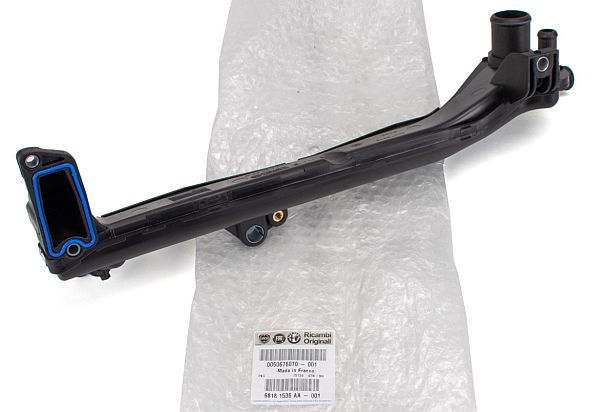

Hallo zusammen, bin nun seit 3 Monaten stolzer besitzer einer Bella.
Nun hatte ich letzte Woche das 1. wirkliche Problem mit den Wagen.
Letzten Freitag, beim losfahren von Zuhause, ist mir eine etwa 40cm durchmesser große Fütze unter dem Wagen aufgefallen.
Beim 1. Blick im Motorraum, ist mir sofort aufgefallen das der Kühlmittelstand auf knapp unter Minimum gefallen ist.
Also hab ich wieder auf Maximum aufgefüllt und bin die 2 km hier zur freien Werkstatt gefahren, da ich so nicht unbedingt die 80 km zur nächsten Alfa Werke fahren wollte.
Bei denen ist dann rausgekommen das die Kühlmittelrohrleitung (60676070) wohl ein Leck haben soll.
Nun gut dachte ich, kann ja sein, liest man ja öffter das die Teile, da aus Plastik, an den Nähten mit der Zeit undicht werden können.
Die freie Werkstatt konnte das Teil aber nicht bestellen und so gab man mir alle Infos die ich brauchte, um mir das Teil selbst zu besorgen.
Einbau bei denen wäre kein Problem, kostet aber um die 150€.
Habe mir das besagte Teil dann für knappe 100€ neu Original bestellt und sollte die nächsten Tage ankommen.
Jetzt das komische:
Das Problem war mir ja also am letzten Freitag Zuhause, anhand der Pfütze aufgefallen,
auf der Arbeitsstelle wo der Wagen ja auch längere Zeit steht, habe ich keinen Fleck gefunden.
Seit dem ich also am letzten Freitag wieder aufgefüllt habe, hat er auch keinerlei Kühlmittel mehr verloren bis zum heutigen Donnerstag.
Wie gesagt, fahre jetzt die ganze Woche so rum, ohne das er anscheind weiter Kühlmittel verliert.
Weder Zuhause noch an der Arbeitsstelle sind neue Flecken aufgetreten und der Kühlmittelstand bleibt konstant auf Maximum.
Gestern bin ich sogar Testhalber mal eine knappe Stunde Autobahn gefahren, mit bis zu 180km/h, Zuhause dann nach dem Füllstand geschaut und wieder nix verloren.
Unter das Auto gelegt und geschaut und auch keine feuchten Teile gefunden nix.
Heute morgen selbes Spiel, alles ist trocken.
Gerade wenn die Kühlmittelrohrleitung eine Undichtigkeit hätte, müsste er doch dauerhaft aus dieser tropfen, ist ja schließlich ein Plastikteil, wenn da eine Naht undicht wäre, kann man das Teil ja gleich in die Tonne kloppen.
Meine Frage also, wie kann es sein das einmalig eine große Pfütze entsteht und nun ohne irgendwelche Änderungen, nicht mehr? I dont know
Hat der in dem Kreislauf ein Überdruckventil, welches vllt halt mal versehentlich aufgemacht hat und bissl was rausgerülps ist?
Kann ich also erstmal so weiter fahren und die Reperatur erst durchführen lassen, wenn das Problem noch einmal auftritt?
Ich mein, wenn ich die 250€ Reperaturkosten sparen kann, sag ich bestimmt nicht nein, besonders wo ich mir nun nicht mehr so sicher bin, dass es überhaupt die Kühlmittelrohrleitung ist.
Da es, wie ich denke, ja dann die ganze Zeit über eine Undichtigkeit haben müsste, wenn die Kühlmittelrohrleitung defekt wäre.
Kanister mit Kühlflüssigkeit hab ich jetzt eh erstmal immer im Kofferraum, um zur Not auch unterwegs nachfüllen zu können.

Hi, das Problem hatte ich so in der Form auch schon mal. Letztlich ist es immer eine Undichtigkeit im eigentlich geschlossenen System.
Das kann an verschiedenen Stellen sein, z.B. durch Kontaktkorrosion beim Anschluß, undichte Ringe oder auch im Kühlkörper selbst sein.
Besonders das untere Querrohr (ich nehme mal an, dass ist das Rohr was Du bestellt hast) rostet gerne mal.
Das Überdruckventil ist im Deckel des Verschluss des Ausgleichsbehälters im Motorraum, allerdings sollte nur bei Überdruck vorwiegend
heiße Luft und nur eine kleine Menge Flüssig hinausspritzen, keine Rinnsale und Pfützen.
Die undichte Stelle muss auch nicht immer gleich groß oder gleich vorhanden sein. Das kann von mehreren Faktoren abhängen,
z.B. den Wärmeverhältnissen, Verwindungen der Zuleitungen, vielleicht hat deine Werke auch prophylaktisch ein Dichtmittel reingekippt.
Aber langfristig muss die undichte Stelle gefunden und das betroffene Material getauscht werden.

Beim Jott-Tee-Ess quert eine Wasserleitung den Zylinderkopf als "Wasserkasten" aus Kunststoff.
JA genau das Teil soll defekt sein und wurde von mir neu bestellt, bzw ist es heute angekommen.
Vormals war dieser aus Alu, was (als Gebrauchtteil) dann auch eher eine dauerhafte Lösung wäre.
Das ist ein sehr guter Tip, ich werde die Augen offen halten ob ich irgendwo eines aus Alu abzwacken kann, es werden ja zur Zeit (leider) eh sehr viele GT´s als Bastlerfahrzeuge bzw in Teilen bei Kleinanzeigen usw angeboten.
Da sich dies nicht selbst heilt, nehme ich an, dass die Latzhose die Schrauben des Wasserkastens und/oder der anschl. Schlauchleitung(en) nachgezogen hat.
Ich stand daneben, außer der Bodenplatte unterm Motorraum hat der da eigentlich nix geschraubt. Der Herr war in diesem Moment eher eine mit Küchenrolle bewaffnete Leuchte in häckchen als nen Schrauber lach_tot
Aus Erfahrung kann es sicherlich nicht schaden, sämtliche Schläuche auf deren Zustand hin zu prüfen - knirschen diese beim Drücken, steht Materialversagen in Kürze bevor.
Sofern es beabsichtigt ist, den GeeTee längere Zeit zu erhalten, sollten die Schläuche - wenn auch nur auf Verdacht - schonmal beschafft werden. Irgendwann wird es diese nicht mehr geben, wenn nicht bereits jetzt schon nicht mehr lieferbar.

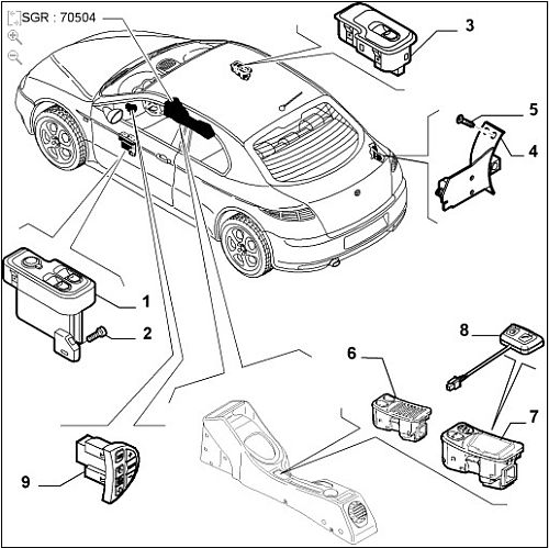

Möglicherweise ist das Steuergerät defekt. Ich würde aber weiter versuchen, dieses anzulernen - erfahrungsgemäss kann es vorkommen, dass dieses Prozedere mehrfach wiederholt werden muss. Auch kann es erforderlich werden, die Stromversorgung (für ca. 15 Minuten oder länger) nochmals zu unterbrechen.
Das Anlernen bringt leider garnix, versuche es schon seit Tagen immer mal wieder, sei es von der Fahrerseite aus oder direkt an der Beifahrerseite.
Hatte das selbe Problem auch schon 2 mal auf der Fahrerseite, dort jedoch hatte das neu anlernen per Schalter gedrückt halten zum Glück jedesmal auf Anhieb funktioniert.
Stimmt, habe vergessen zu erwähnen, dass ich die Batterie auch schonmal für ca. eine Stunde lang komplett abgeklemmt habe.
Leider auch ohne Wirkung.
Das Steuergerät bildet mit der Schaltereinheit auf der Fahrerseite eine Einheit. Die jeweilige Box, welche sich im hinteren Bereich auf der Tür befindet, ist der Einklemmschutz.
Die Schaltereinheit hatte ich schon draußen um die Türverkleidung der Fahrerseite zu entfernen und um wiederum an die von mir als Steuergerät gedachte Box, im hinteren unteren Türenbereich zu kommen.
Diese Box hatte ich ja dann vorübergehend an die Beifahrerseite angeschlossen.
Bin halt davon ausgegangen, dass es sich hierbei wirklich um das Fensterhebersteuergerät handelt, da dieses Teil meistens unter dem Begriff angeboten wird.
Aber ok, wenn dass nur das Steuergerät für den Klemmschutz ist, war das natürlich vergebene Mühe. sorry
Werde mir dann morgen mal die Zeit nehmen und die kompletten Anschlüsse von und zu den Geräten überprüfen und gegebenfalls mal mit ein wenig Kontaktspray nach helfen.
Vllt hab ich ja Glück und es passiert ein Wunder.
Ansonsten schau ich mich halt nach einer kompletten Schaltereinheit um zwecks Austausch.
Gibt es bei der Schaltereinheit dann auch etwas zu beachten oder kann ich da Baujahr / Softwareunabhängig wechseln?
Bei den Klemmschutzgeräten gabs ja auch z.B. ne SW Nummer 13 / 19 usw. und man brauchte die passende zu seinem Fahrzeug.

Hallo Zusammen, habe nun Urlaub und somit dank abgesagter Reise viel zuviel Zeit.
Somit mal rangesetzt die Türfangbänder zu wechseln,diese haben leicht auf der Fahrerseite geknackt beim öffnen.
Das ganze ging komischerweise schneller und einfacher als gedacht und es ist wieder Ruhe^^
Da ich dafür ja eh die Türverkleidung und somit auch das Fensterheber Steuergerät ausbauen musste, habe ich doch mal die Anschlüsse mit Kontaktspray "bearbeitet".
Nun was soll ich sagen, wieder eingestöpselt, in die Türverkleidung gestopft und siehe da, es funktioniert nach einmaligen anlernen wieder auf beiden Seiten ohne Probleme.
Ob es nun an dem Kontaktspray lag oder einfach daran das Gerät nochmal abzustöpseln und somit nochmals vom Strom zu trennen, kann ich nicht sagen.
Hauptsache es funktioniert wieder viktory
Trotzdem Danke an GTv6 an dieser Stelle, für die Angabe der Teilenummer des Steuergerätes, habe mir diese Notiert falls man es doch mal wechseln muss.
