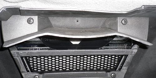

Wie's rück-/innenseitig ausschaut:
scudetto-01001f2ccdbaq
scudetto-01002tg563v7x
Ich denke nicht, dass der Austausch ohne Demontage des Stoßfängers gelingt.
