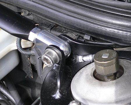

Oben rechts, d.h. in Fahrtrichtung am Federbeindom sitzt ein Stecker für den Radsensor, der gleiche befindet sich auf der anderen Seite - beide sitzen auf einem Abstandshalter. Sonst ist da oben in den "Ecken" nichts.

doch doch es gibt noch etwas.Ein einfaches stecker.Rechts Kann immernoch kein Bild anhängen... die warnleuchte von vdc und abs gehen an. wenn ich den stecker bewege und zümdung ein aus dann sind die weg. Nach dem. steckertausch war lange ruhe dann taucht die Meldung ab und zu mal wieder auf...Muss ik halt irgendwann mal wieder dran ????????

Gemeint sind vermutlich die selben Steckverbindungen:
Links:
DenDa_linkslehuqkis
Rechts (hinter dem Halter verborgen):
DenDa_rechtsrszah5y6
(nur um den Bereich einzugrenzen)

nein, ich weiß was du meinst die sind es net. Direkt hinter der Ansaugbrücke Fahrtrichtung rechts von der Riemenabdeckung links. ???? Sorry dass ich irgendwie kein Bild anhängen kann I dont know
