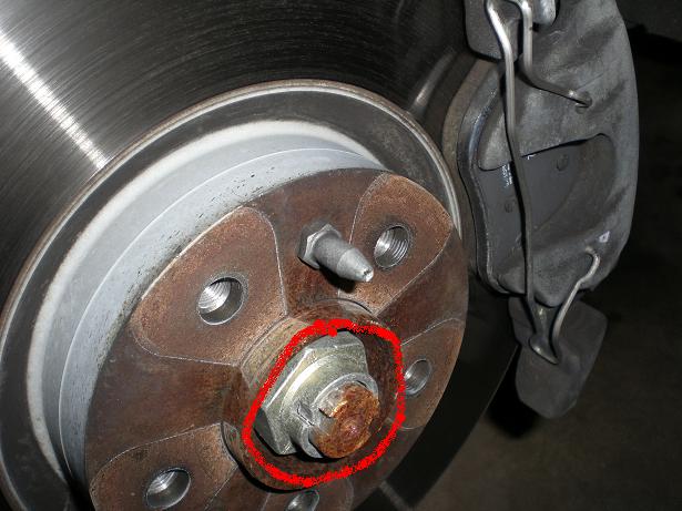

Hallo Leute,
Ich wollte mir heute eine Spurverbreiterung bestellen und hab mich mal in gewissen Foren durchgelesen. Meine Frage ist was ist eine Fettkappe???
Da steht nämlich:
Achtung, die Fettkappe der Nabe muss ggf. entfernt werden damit die Spurverbreitung passt! Ab 15mm Verbreiterung pro Rad gibt es mit der Fettkappe keine Probleme.
wacko
Ich versteh nur Bahnhof, kann mir das bitte von euch einer erklären???
Danke Philipp

Auf der Hinterachse sind in der Mitte von der Aufnahme Bremsscheibe kleine Deckel, dass sind meines Erachtens die fettkappen - vorne sind die nicht - bei mir wenigstens.
Rot umrandet sollte hinten eine Kappe sein !
28_Rad
Habe Novitec montiert und da musste ich die Kappen nicht demontieren !

Original geschrieben von VanhillyAuf der Hinterachse sind in der Mitte von der Aufnahme Bremsscheibe kleine Deckel, dass sind meines Erachtens die fettkappen
Ja, anders gesagt, die Fettkappen findet man an der nicht angetriebenen Achse, also beim GT hinten, bei BMW z.B. eben vorn.
