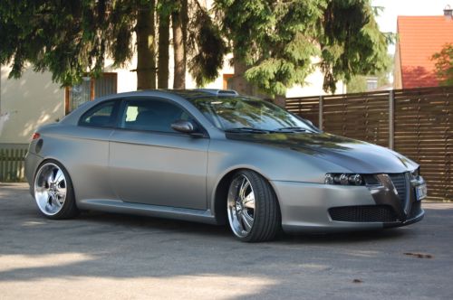

Das mit dem " Gitter vor machen, dass die Penner nicht reinkriechen" war doch eher bei diesem Schätzelchen oder?
Klick, weil Bild zu groß
