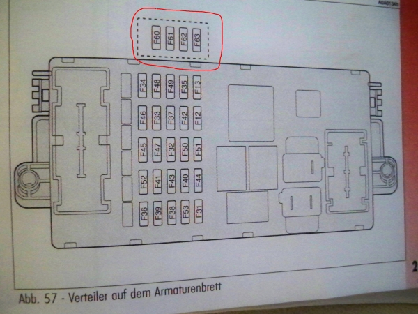

folgendes Problem seit gestern abend :
1.) Kofferraum läßt sich nicht mehr öffnen (weder mit SChlüssel noch von innen)
2.) Fenster lassen sich nicht mehr bedienen
3.) Dito Aussenspiegel
4,) Aussentemp Anzeige Display ist aus
5.) Kilometeranzeige blinkt
Habe in der Anleitung den Sicherungskasten unter dem Armaturenbrett gefunden, jedoch die in rot Eingekreisten Sicherungen nicht. Jedoch denke ich, dass es sich hier nicht nur um eine einzelne Sicherung handelt.
Kennt jemand dieses Phänomen oder weiß jemand wo diese Sicherungen sitzen ??

Ich glaube du musst die Blende links unten, neben dem Lenkrad abschrauben!! otr????
Beitrag vom 25.05.2009 - 18:05
Sorry! habs jetzt erst richtig gelesen!! den Sicherungskasten hast du gefunden!! Aber wo diese Dinger sitzen, weiß ich auch nicht!!! heulend

Beitrag vom 25.05.2009 - 18:10
Danke-Danke-Danke !!!
Das wars :)))
Alle Systeme arbeiten wieder!!!
Beitrag vom 25.05.2009 - 18:42
Was war's ? Hat Batterie abklemmen gereicht ?
Beitrag vom 25.05.2009 - 18:57
Nein, Stecker an der Türe gelöst und wieder befestigt, da ging es wieder!

... übrigends vermute ich einfach dass die Sicherungen im Motorraum sitzen, entweder direkt auf der Batterie, diese Einschraubsicherungen oder dann in der Fuse and Relais-Box...
GT 1,9 JTD Distinctive
Beitrag vom 25.05.2009 - 22:45
Dürftest du recht haben Che, ich tippe auch auf die Sicherungen auf der Batterie.
Beitrag vom 26.05.2009 - 00:49
nein, laut beschreibung sitzen diese : " ..hinter dem Armaturenbrettverteiler auf dem Nebenbügel " wo das auch immer sein mag, auf alle fälle nicht auf der batterie oder auf dem verteiler, weil ich den auch auf hatte...
ich denke man muss den armaturenbrettverteiler aufklappen oder lösen um an die dahinterliegenden sicherungen zu kommen, aber ich musste es ja nicht mehr finden.
beim nächsten termin in der werkstatt werde ich mir den mal zeigen lassen , Baeaeaeae2
