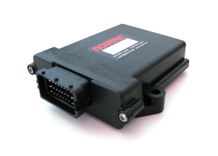

hat jemand Erfahrung mit Chiptuning von Novitec ?
Es geht um das Powerrail 5 Zusatzsteuergerät .
78_Novitecpowerrail
Ist Chiptuning dur den ALFA GT 1.9 JTD ok , oder sollte man die Finger davon lassen . Vor allem gibt es so viel Anbieter wo man nicht weiß was dahinter steckt .

Habe das Novitec Zusatzsteuergerät seit 3 Wochen eingebaut, also Langzeiterfahrungen kann ich dir nicht liefern.
War aber leicht zu montieren und er hat doch deutlich mehr Durchzug.
Würde sagen wenn eine Box dann Novitec. Mehr PS kriegst sicher bei einem guten OBD Tuning, jedoch ist die Frage ob das die Kupplung aushält. Ist schon fraglich wie lange es die Kupplung mit PR macht.

Ich habe es seit Jahren drin. So eine Box meine ich.
Kupplung musste ich auswechseln wegen der Leistung.
Nun fahre ich seit Jahren mit der niedrigste Stufe und gut ist.
Machs nicht. Lass dir dein EPROM programmieren und abstimmen.

Ich habe auch mit mir gerungen, Box ja oder nein.
Aber aufgrund der Erfahrungen mit den Dingern, hab ich auch davon die Pfoten gelassen.
Kupplung, Turbo, Antriebswellen, Getriebe......reagiert alles nen bissel empfindlich auf 50 NM mehr.

Es ist eine Powerbox von eine Tuner hier in der CH die diese Programmiert.
Es hat 3 Stufen. Auf der höchste Stufe hatte ich 179 PS und 400NM. (Geprüft).
Das war zuviel, denn nicht nur die Kupplung hat sich nach 10000km verabschiedet sondern auch die Antriebswelle musste ich ersetzen.
Nun habe ich es auf Stufe eins und habe ca 165PS und 360NM und bin zufrieden.

Das sog. EPROM ist ein elektronischer Speicher in deinem Steuergerät.
Normalerweise befindet sich auf diesem Speicher die von AR eingestellten Kennzahlen für deinen Motor.
Man kann diesen Speicher aber flashen, sprich eine andere Software mit abgeänderten Parametern einspielen.
Der große Vorteil im Vergleich zur BOX:
Wenn das EPROM bzw OBD-Tuning von einem seriösen Chiptuner gemacht wird, passt dieser seine vorgefertigte Software individuell an dein Fzg an.
Außerdem können beim OBD-Tuning nicht nur die Werte für die Einspritzmenge und Einspritzdauer beeinflusst werden, sondern auch noch diverse andere Werte.
Nachteil:
Meist ne ganze Stange Geld teurer
Mein Fazit:
Wenn langfristiges Chiptuning am 1.9er, dann zum seriösen Chiptuner und sich ein Angebot machen lassen.
PS: Unbedingt auf 2 Prüfläufe (auf der Rolle) bestehen !

ehrlich gesagt glaube ich nicht, dass hier die anpassungen soooo individuell stattfinden... die haben doch hier genauso vorgefertigte sätze für einzelne fahrzeugtypen, und die werden reingeladen... denk ich mir zumindest...
der "nachteil" ist halt, dass du so eine eprom veränderung nicht selbst "ausbauen" kannst. die box wird einfach abgesteckt und fertig.

Denke auch dass die meisten vorgefertigte Sätze reinladen.
Der Vorteil beim OBD-Tuning ist eben dass man, wenn der Tuner gut ist, alles am Motor einstellen kann, was eben auch das Steuergerät anspricht, da man ja dieses umprgrammiert. Dadurch könnte das Tuning für den Motor leichter verträglich sein und man hat trotzdem mehr PS als es eine Box schafft.
Nachteil ist eben auch dass, wenn der Tuner eben nicht gut ist, ein größerer Schaden entstehen kann als bei einer Box. Box spricht eben (zB bei Novitec) nur Raildruck bzw. Ladedruck an.
Habe mich für die Box entschieden, weil ich den ganzen OBD Tunern nicht mehr so richtig traue.. und muss sagen für eine Box ist das Powerrail schon ziemlich gut finde ich, ruhiger Motor weiterhin und nicht wirklich mehr Ruß-Entwicklung.
Achja und würde nicht so auf den Preis schauen sondern eher darauf wie vertrauenswürdig der Tuner ist, hat er einen Namen bzw. schon viele 1,9 JTD 16v umprogrammiert usw. würde da auch mehr als 500 € ausgeben..
Auch sollte der Motor nach dem Tuning immer kurz nachlaufen bevor du ihn ausmachst (wegen dem Turbo der dann wohl mehr Arbeit hat) oder kaltfahren mit niedrigen Touren.
