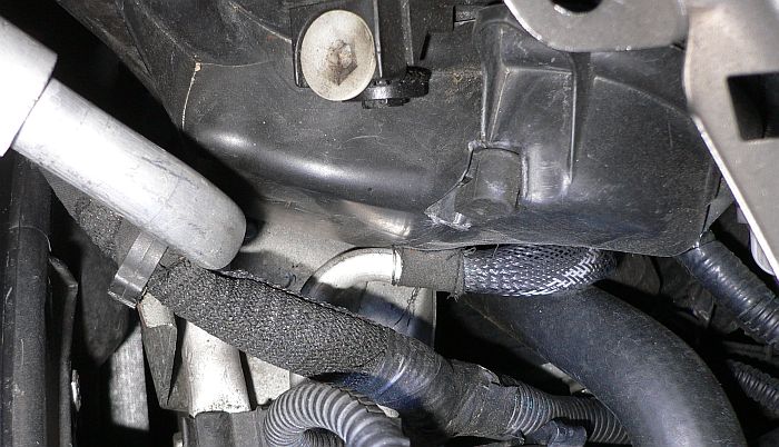

Beim V6 gehs nicht ohne Ausbau des rechten Scheinwerfers! Beim linken Scheinwerfer kann es gelingen wenngleich mit Verrenkungen, Kratzern und Schrammen (wie nach nem Kampf mit dem Stubentiger) und unter heftigem Fluchen und Schimpfen.
Süditalienische Ingenieurskunst:
24_SWR_GT_001
Wie auf dem Bild erkennbar, liegen beide Kältemittelleitungen direkt vor bzw. an dem Deckel. Diese können nicht nach hinten verschoben werden; die untere, direkt an dem Deckel anliegende Leitung befindet sich zudem direkt auf dem Längsträger.
Vielleicht haben die den Stossfänger gelockert und abgelassen, um an die äusseren Befestigungsschrauben des Scheinwerfes ranzukommen; dies kommt dann jedoch einem vollständigen Abbau in etwa gleich.
Wenn nicht, wäre der aufgeführte Arbeitsaufwand nicht angemessen; dieser dürfte dann max. 40 - 50Min. betragen.
Warum der Mensch im Kittel das Leuchtmittel nicht beidseitig gewechselt hat, erschliesst sich mir immer noch nicht.
Wäre es eventuell möglich das man beim V6 weniger Platz hat als beim 2L? Zwincker Ich kann mich auch täuschen ,es ist auch beim 2L bös eng, aber auf der Beifahrerseite konnte ich jede Schraube ereichen brauchte blos den Ausgleichbehälter abschrauben da waren die Klimaleitungen auch nicht im Weg hab den Deckel ausgewechselt wegen defekter Dichtung .( eine Schraube war etwas schwerer ranzukommen wegen der " Klimaleitung" ,da brauchte ich aber nur einen Schraubendreher mit Verlängerung aus biegsamer Stahlfeder und zwei gesunde Hände um Ihn in die Schraube einzuführen....grins und an der Leitung vorbei .
Fahrerseite hab ich noch nicht machen müssen aber wie ich das gesehen hab ist da der Sicherungskasten im Weg ,sollte das ein Problem sein?...................ach lassen wir das Thema ist eh bald Weihnachten Zwincker freunde Baeaeaeae2

Es geht ja auch darum wenn man die Stoßstange nicht ab hat muss man schon sehr fummeln bis der Deckel ab ist und das Funktioniert auch. Aber den wieder so zu befestigen das keine Feuchtigkeit eindringt das ist die Kunst. Deswegen lieber Stoßstange ab.
