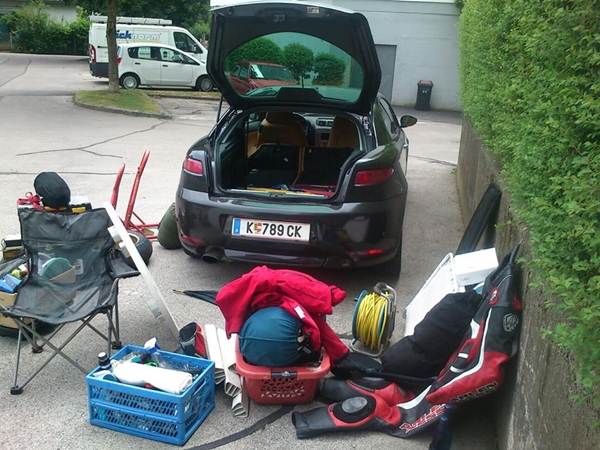

3 Tage-915km...den GT vollgepackt mit dem ganzen Rennstreckenzeugs
..gebraucht hat er bei durchwegs 130kmh auf der Bahn und normaler Landstrassenfahrt eine Tankfüllung(+8 Liter die vom Bike überblieben) und 1/4 Liter Öl....
alles hat bestens funktioniert..der GT..die R1...keine Stürze im Team ...supergeile
3 Rennstreckentage lalala
